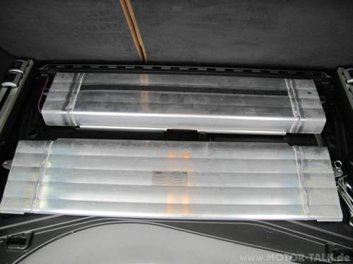

Mien Druckspeicher kam die Tage an. Eingebaut hab ich ihn noch nicht - muss mir noch eine radfreie Bühne suchen um die Systementlüftung durchzuführen - oder geht das auch ohne Bühne?!
Zudem braucht man die Abdeckung des Druckspeichers neu, da der "kleine" Speicher schräg abfällt und der Allroadtank größer ist - da passt die A6 Abdeckung nicht mehr drauf (Teilenummer der Allroadabdeckung: 4F9864797B - kostet ca. 22€).
Meiner kam letzte woche...ich werde mir einen anderen Platz suchen...(für den zweiten) und beide zusammen schliessen...
Aus dem Reserverad Polyzeug kann man ja passend was raus schneiden, Rad liegt da sowieso nicht drin.
Denke das du das auch ohne Bühne machen kannst, darfst das Auto dann aber nicht bewegen !
So, der Allroad Druckspeicher ist verbaut. Habe eine Lösung für den Einbau ohne Hebebühne gefunden. Stellglieddiagnose auf "Druckspeicher prüfen" gehen. Dann lässt er erst etwas Luft ab und pumpt den Speicher dann bis Anschlag voll. Wenn der Kompressor anspringt, den Vorgang abbrechen und neu starten, bis der Behälterdruck am Anfang ca. 2bar beträgt. Dann die Batterie abklemmen, um nachregelungen zu verhindern. Jetzt die Verschraubung vom Druckspeicher langsam lösen und den Restdruck langsam entweichen lassen. Neuen Speicher einbauen, Batterie anklemmen und dann nochmal die Stellglieddiagnose des Druckspeichers starten, um ihn zu befüllen (hierzu muss man den Vorgang ca. 2 mal komplett durchlaufen lassen).
Nun regelt er bei mir von dynamic bis lift in einem Zug durch, ohne Zuschaltung des Kompressors. Anfangsdruck war 15,8bar (bei dynamic). Nach Regelende waren noch 10bar im Speicher. Das reicht auf jeden Fall.
