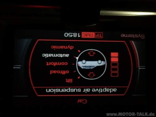

nochmal zurück zum Ausgangsthema: Wenn man das AAS Steuergerät des Allroad im A6 Avant nachrüstet, erhält man dann auch die FIS Anzeige für die aktuelle eingestellte AAS Höhe? Oder muss man das erst programmieren bzw. freischalten ?
Habe ein Bild vom Allroad angehängt.
Gruß Gerry

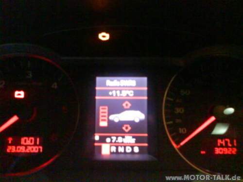

jepp, bei mir siehts so aus (siehe Anhang).
Jedoch schaltet das FIS bei jedem "Neustart" automatisch auf dieses Bild und ich muss es immer wegklicken, weil ich gerne den Digitaltacho hätte. Kann man das irgendwie abschalten?!

Ich schrieb weiter oben schon...die anzeige "normal AAS" ändert sich mit dem wechsel des Steuergerätes !! Nix extra zu programmieren !

Ixh habe VFL und da wird diese Anzeige im Fis garnicht unterstützt, ich sehe es ganz normal im MMI !

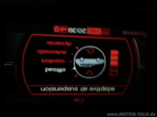

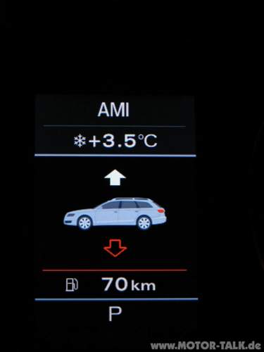

moin, danke für die bilder - was wir gerade auffällt, auf dem ersten Foto wird "Lift" gar nicht angezeigt, muss man das noch programmieren ?
Die Anzeige im FIS gibts wohl nur beim Allroad - das Menü ist über den Taster am Wischerhebel wählbar. Waren die ersten Allroads nicht auch noch VFL? Von daher müsste die Anzeige nach dem Steuergerätetausch doch auch vorhanden sein oder ?

Das erste Bikd wurde bei einer Geschwindigkeit über 30 km/h gemacht, da ist der Liftmodus nicht mehr anwählbar.....also geschwindigkeitsabhängig!

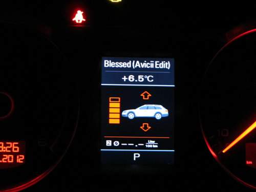

Hab das Kombi gerade mal noch auf Allroad umcodiert. Nun habe ich auch die Balken für die aktuelle Höhe im FIS.

Wenn du vcds hast dann probiere doch ein bischen rum....nimm das aas aus einen comfort stg raus... Dann bleibt es im MMI noch drinn......
Ich habe nur das AAS Stg gewechselt....ohne etwas zu codieren und die anzeige im MMI wechselte von aas zu aas allroad (natürlich auch die höhenstufen)
Allerdings kann ich zb auch kein diggitacho anschalten...das geht erst im Modell 207 ab Baujahr 06/2006
Eventuell hängt das da ja schon mit zusammen........aber kann auch nicht WEIL "Frisch-Denker" ja ein Bild aus dem alten Allroad gepostet hat.
Ein Grund muss es aber haben das Du es nicht weg bekommst und ich es nicht rein bekommen (inkl diggitacho)
