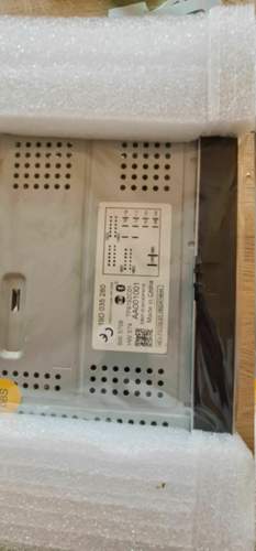

Heute angekommen.
2 Fragen an die Besitzer:
1. Einbau wie beschrieben Plug and Play?
2. Der Radiocode des vorhandenen RCD 310.. Mit VCDS auslebar oder muss ich auf jeden Fall zum Freundlichen? Mitgeliefert habe ich ihn seinerzeit leider nicht bekommen.

Heute das RCD 360 Pro II in einen Golf 6, MJ 12, vormals RCD 310, ohne RFK, eingebaut. Der Einbau war in 10 Minuten erledigt. In der Packung befand sich ein Adapter für die Kopplung Fahrzeug/Radio, da der Kabelblock am Radio nicht mit dem Kabelblock des Autos kompatibel ist. Auch der Adapter passte perfekt. Der mitgelieferte Diversity-Antennen Adapter passte auch perfekt.
Das Teil ist genial.

Der Verkäufer meines RCD 360 hat vergessen, die RFK zu deaktivieren/codieren. Das möchte ich nachholen, denn sonst steht immer die Meldung "Die RFK ist nicht verfügbar", bevor in dem OPS-Modus geschaltet wird.
Ich meine mich zu erinnern, dass in Steuergerät 56 die entsprechende Codierung vorzunehmen ist. Ist das korrekt?
Das Steuergerät 56 ist richtig. Das wäre das Radio.
Ok. THX.
Zu früh gefreut. Das Radio ist in VCDS nicht gelabelt. Es gibt keine Dokumentation. Ich werde den Hersteller nach der Codierung fragen und sie händisch eintragen.
