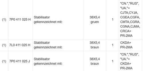

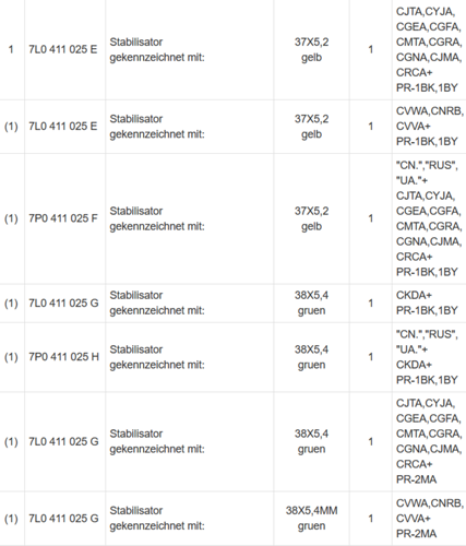

7P0411025E + 7P0411025F = 37X5.2
7P0411025G+7P0411025H+7P0411025J = 38X5.4

@ bubi 81 : was für Teilenummern hast du gepostet?
stabistange vorne und stabistange hinten?
hast du die teilenummern für dicken Stabistangen vorne und hinten, den neuen Stabigummis und den Stabischalen?
hast du auch die mm unterschiede der Stabistangen vorliegen bzw. kannst es anhand der Teilenummer sehen ? danke
Siehe unten.
Das ist nur für die vorderachse.
Anhand der PR Nummern / Motorkennbuchstaben kannst du sehen was bei dir verbaut ist.
Stabi
Stabi-1
Stabi-2
+2

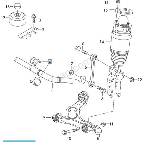

Stabilager anders und Stabischale. braucht man auch andere Koppelstangen oder passen die alten weiterhin?

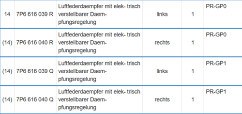

hast du noch Infos ob es immer die gleichen Luftfederbeine sind? ich meine es gibt unterschiedliche. vielleicht teilenummern zur Hand?
danke im voraus 😉
Es gibt zwei unterschiedliche Federbeine siehe unten im Bild.
PR Code:
GP0 ohne spezielle upgrade massnahmen
GP1 mit speziellen upgrade massnahmen
Luftfederbein
spezielle Ugrademaßnahme bedeutet Dämpfer für Fahrdynamikpaket mit Wankausgleich und ohne Upgrademaßnahme die Standard Dämpfer für das einfache Luftfahrwerk?
Das nehme ich an.
