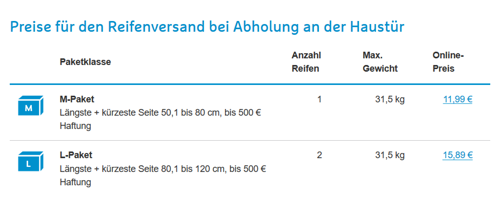

Mein Reifenhaendler verschickt mir die Reifen fuer ca. 40 Euro. da ich bei ihm Stammkunde bin.
@alderan_22 schrieb am 4. September 2018 um 16:10:25 Uhr:
Für nicht Stammkunden ist es noch günstiger! 😁
Ist schon klaar du hast den Umtrieb nicht!
