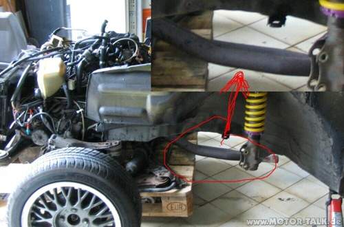

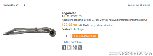

der GU hat auch einen anderen KrÜmmer hat 2 Rohre
Bild-090
Bild-1

@Golf II Gti 16V: Ach interessant. Bei meinem RF fahre ich schon seit Jahren den G60 Krümmer in Kombination mit dem G60 Hosenrohr und dem VR6 Katalysator.

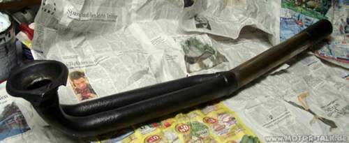

Von welchen war denn dann das hier nochmal,das habe ich mir mal irgendwann unterm GTD geschraubt mit 16V Anlage! 🙂
Gruß,Matze
Hosenrohr
Also es ist von nem 1,8er ohne Kat.
GU, GX und auch der RH wären da entsprechende Kandidaten.
