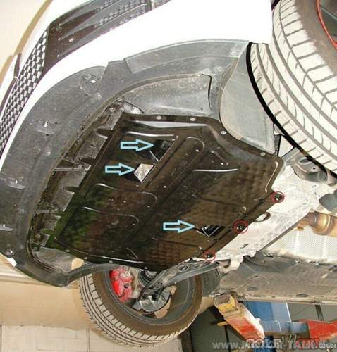

Habe alles was die SuFu anbietet durchgelesen aber nichts hilfreiches gefunden.
Gibt es eine zusätzliche Schalldämmung oder Unterbodenschutz was man bei CDAA einbauen kann? Interessiert mich eher als Wasser- und Dreck-Schutz.
"1K0 825 237 AE" ist glaube ich dass, was man vom Werk hat (Teilschutz).
"1K0 825 237 AG" ist nur für Diesel-Fahrzeuge...
Vermutlich soll man auch wegen Motorkühlung bei TFSI nichts anderes einbauen?
Erfahrung?

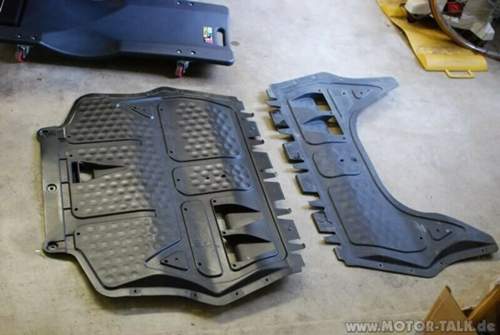

Ich hab hier noch nen paar Bilder wo man den Unterschied zur Serie sieht:
Bellypan-1
Bellypan-2
Bellypan-3

korrekt, mehr sollte nicht.
ich hatte unterm scirocco 2.0 tsi die große dammüng, also bis zum aggregatträger!
keinerlei probleme, im gegenteil!
die verkleidung hat ausreichend naca öffnung, um motor/getriebe und turbo zu "kühlen"!

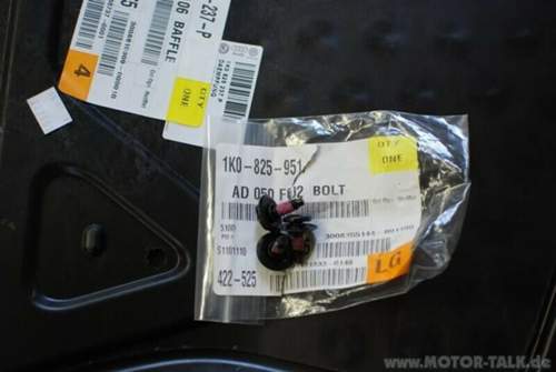

man sollte halt diese nehmen:

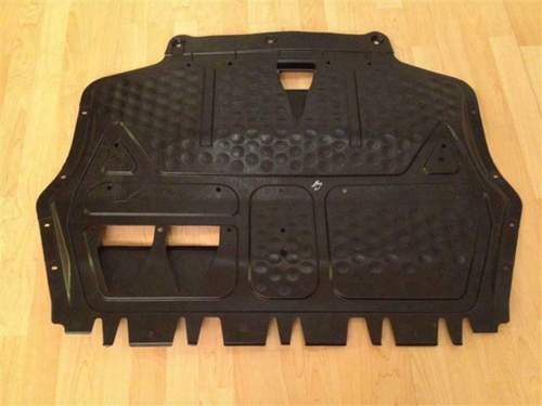

Motorverkleidung (mit dritter Öffnung in der Mitte): 1K0 825 237 P
dazu 3 Schrauben: 1K0 825 951
sieht so aus:

die Dämpfung 1K0825237AG und 3x Schraube 1K0825951 (wie oben von LupoR genannt) wurden auch bei mir als Teil der "Marderabwehranlage" in meinen 1.4 von Audiwerkstatt eingebaut.
Sollte also nichts dagegen sprechen.

ich hab auch die 1K0 825 237 P nachgerüstet, beim 2.0 TFSI
und die temperatur im motorraum stieg um genau 1°C bei normaler Fahweise, zudem hat jeder kühler nen Elektrolüfter, außerdem würde dann im Stau jeder motor abfackeln 😁
spricht also nix dagegen 😉
Vorteile bemerkbar?
Jo,
Motorraum sieht aus wie am 1. Tag und die Tiere bleiben auch draussen. 😁
Ausserdem kann man beim Einparken nicht mehr mit der kleinen Abdeckung hinter dem Bordstein hängen bleiben.

hat mal einer ein Bild, wo die hinteren drei Schrauben reingedreht werden?

Und der Rand meiner Ölwanne setzt schon ein wenig Flugrost an, so denke ich dass ich mir auch bald die große Abdeckung besorgen werde (1 K0 825 237 P für meinen 1.8 TFSI/BZB)
