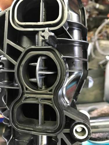

Fehlerbeschreibung bei mir: Nach ca. 5 Sekunden, nach dem Motorstart im Kalten zustand fing das AGR System die Abgase mit einzuleiten und der Motor lief unrund / nicht sauber oder nicht auf allen Pöten.
Gibt man Gas und fährt einen 1km oder weniger dann war es weg. Oder der Motor war halt schon warm gefahren dann trat es nicht merkbar auf. Ansonsten kein erhöhter Verbrauch oder Leistungsabfall.
Fehler Analyse: Da es auch bei warmen Wetter auftrat konnten die Glühkerzen oder das dazu gehörige Steuergerät ausgeschlossen werden.
Da es kurz nach dem Start anfing kam das AGR System in Frage.
Also in Bild 1 den Stecker abgezogen.
Nun war das AGR System aus und der Fehler trat nicht mehr auf.
Dafür aber eine Fehlermeldung nach 50 – 100km.
War ja klar das sich das Elektronische AGR Ventil nicht mehr ansteuern ließ.
Also war das AGR System mit beteiligt am unschönen Motorlauf!
Kann jeder schnell bei sich testen in dem er den Stecker abzieht (Bild 1) und schaut ob es weg ist.
Also ab zum Freundlichen und Fehler auslesen und löschen lassen. Ausser das der AGR Stecker ab war, stand da nix besonderes drinne.

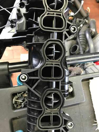

Neues AGR Ventil brachte nur ein bisschen Besserung. Also musste die Brücke runter...
Und was da zum Vorschein kam… zeigen die Bilder 2 bis 5.
Alles zu gerußt und verdreckt.
Die Drallklappen selber ließen sich aber leichtgängig drehen, nach dem die elektrische Verstell-Einheit abgebaut war (Bild 6).
Also die Brücke gereinigt (Bild 7 bis 10) und mit neuen Dichtungen (6 für Brücke und 1 für Drosselklappe) wieder eingebaut.
Auto gestartet und es gab kein Verschlucken oder Stottern mehr. Fehler lag also an der Verdreckten Ansaugbrücke. Die wiederrum wegen der Abgasrückführung so zu gesetzt war. Und das nach gerade mal 110tkm und 3 ½ Jahren alten Fahrzeug.
Also wer selber so was ähnliches bei seinem N57 Motor hat und keine Garantie mehr greift, der kann ganz schnell den Drucksensor (Bild 11) von der Brücke abbauen und in die Ansaugbrücke rein leuchten (kleines Loch).
Oder die Drosselklappe ab bauen (3 Schrauben + Luftführungsrohr schwarz) (Bild 11) und sich die Stelle anschauen wie in Bild 5 zu sehen ist. Wenn diese so wie meine ausschaut dann kann man die Brücke getrost runternehmen und reinigen lassen. Ist günstiger als eine neue und wer die alte Brücke selber runtergenommen hat, der schafft es auch bei der neuen. Spreche aus Erfahrung.
Danach war der Fehler bei mir weg und ich glücklich.

Im Zuge der Instandsetzung traten 2 weitere Probleme auf. Die seitens BMW gelieferten Bosch Glühstifte "funktionierten" nicht zu 100% in meinem Fahrzeug. Auch ein Update aller Steuergeräte brachte keine Verbesserung. Nach 10-20km Testfahrt waren jeweils wieder Einträge im Fehlerspeicher. Daher wurde Beru Kerzen (wie ab Werk auch) verbaut.
Weiterhin wurde festgestellt, dass an der gereinigten Brücke die Drallklappen nur eine Arbeitsbereich von (ich glaube) knapp 90 Grad (Verstellwinkel) haben. Normal wären gut 100 Grad. Die Vermutung einer defekten Verstelleinheit bestätigte sich. Die gab's dann zu 100% auf Kulanz.
Unterm Strich wäre eine neue Brücke sinnvoller gewesen, da hier die Verstelleinheit bereits dabei ist. Aber BMW gibt das leider mit der Reinigung vor.
Allen Selbstreinigern empfehle ich daher, den Arbeitsbereich der Drallklappen zu prüfen (lassen). Bin ja hier im Thread nicht der erste mit einem defekten Stellmotor.
