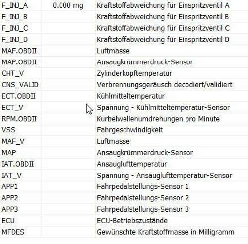

Für den Anfang nimm mal diese Parameter in Forscan
Forscan-logging-parameter

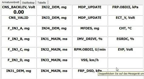

Wenn der Verdacht doch in Richtung Injektoren gehen sollte, diese
Forscan-logging-parameter-injektoren
