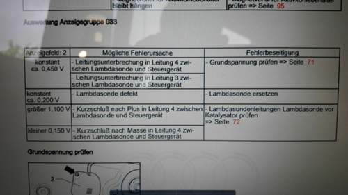

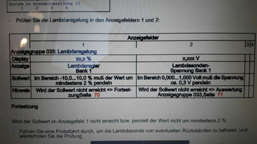

Ich weiss was Audi schreibt.. Audi schreibt aber nur es wäre ein Fehler wenn kein Pendeln vorliegt oder nur sehr träge. Aber nicht wenn das Pendeln größer wie 0.3V ist
Ah Moment, das bedeutet nur das die einzelnen Sprünge nicht weniger wie 0,3 V sein dürfen also wenn er von Fett zu Mager und umgekehrt Pendelt. Klar über den gesamten Bereich ist es natürlich mehr .. dann wäre somit die Lamdaregelung in Ordnung
Und der Bereich von "fett" und "mager" ist nicht 0,3V sondern 0,4V:
1,1 - 0,7 = 0,4
0,3 - (-0,1) = 0,4
Es sind aber 0,3 V bei Audi angegeben

Mist hier das Richtige Foto
15937176619577197188268356928372
Und hier mein Foto
Es ist genau der selbe Reparaturleitfaden. Einfach mal etwas tiefer lesen wo die Auswertung der MWB steht.. ist aber auch jetzt egal es ist mit der Lamdasonde geklärt.. Fehler liegt woanders
Deine Werte beziehen sich auf das, was über das OBD kommt und digitalisiert ist. Die von mir angegeben Werte beziehen sich auf die Referenzluft in der Lambdasonde - also das direkte Analogsignal.
