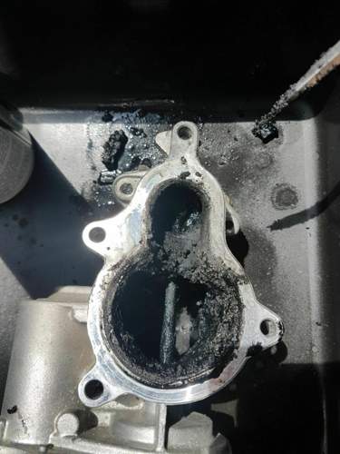

Ich habe noch nicht weiter nachgeschaut, aber ich habe noch nichts gefunden dass sie mal getauscht worden sind. Km stand liegt bei 195.000. Vor 2000 km hab ich die PD elemente mal abdichten und reinigen lassen. Im kalten Zustand merkt man nichts, wenn der Motor leicht erwärmt ist gehts los und man merkt das auch an der Drehzahlnadel die dann hin und her schwingt. Wenn er warm ist ist es auch wieder weg. Dann gibts aber noch ein anderes Problem und zwar spielt hier die wärme des motors keine rolle, im Leerlauf schüttelt es das ganze auto durch obwohl die motordrehzahl konstant bleibt, und hier geh ich davon aus dass es das Zweimassenschwungrad ist.
ich habe genau gleuche symptome vie deine auto ich habe auch eine audi a4 170 PS BRD 107000 km wen kühlerwasser 55 grad ist im drehzahl 1000 rpm motor vibriert schütelt drehzahl auch vibriert wen warm ist motor lauft perfekt.. ich habe gemerkt in warmen motor ZMS manchmal macht knack knack knack wenn kupplug drücke sofort diese knack knack knack weg aber nur in warmen motor...

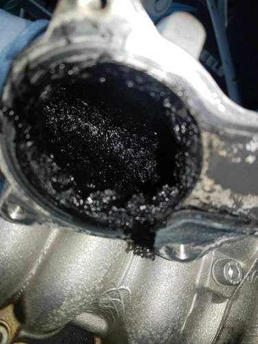

agr i.o aber katastrof verschmüzt ich habe gerenigt aber problem vieder gleich(auoi zieht viel besser nach dem reinigung)
dpf in PC steht 36% aber das glaube ich nicht,vieleicht dpf fast voll ist ich bin nicht sicher.
saugrohr auch gerenigt var katastrof...
ich schicke par foto mit agr ventil

Dass das AGR so aussieht, ist leider normal. Daher waere es sinnvoll, das AGR in einem gewissen Intervall auszubauen und zu reinigen.
Die %-Angabe beim DPF spielt keine Rolle! Die Angabe in Gramm ist wichtig. 60g ist voll. In der Regel ist das beim 2.0 TDI bei ca. 180t km der Fall.
