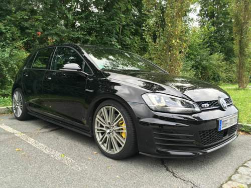

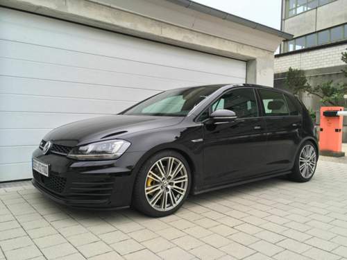

Hier die Bilder mit dem neuen Fahrwerk!
Abstand Radnabenmitte - Unterkante Kotflügel sind vorne und hinten 335 mm.
Img-7829
Img-4053
