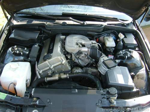

Wenn z.B der Kühlmitteltemp. Sensor/Geber defekt ist, dann liefert dieser falsche Werte an das Steuergerät, ergo bekommt die Motorelektronik falsche Daten übermittelt, was zu einer Fehlfunktion führen kann...😉
Habe den Sensor/Geber damals auch bei meinem 318ti gewechselt, kostet ca. €10,- im Zubehör (z.B Büge hier in HL) und ist in 5 min getauscht, aber VORSICHT nur bei kalten Motor/Kühlmittel wechseln, sonst bekommst du ne unfreiwillige "Heissdusche" ab...😰

Beim M42 reichte ein gekröpfter Ringschlüssel, nen kleiner Knarrensatz mit 10er Stecknuss und kleiner Verlängerung, dazu  etwas Figerspitzengefühl...😉
Etwas fummelig war das ganze, aber die gesammte Disa dafür abzuschreiben ist nicht nötig...
Der Sensor/Geber sitzt rechts am Motorblock etwa 10cm hinter dem Ölfiltergehäuse.Stecker ab, Ringschlüssel angesetzt und dann Stück für Stück herausgeschraubt...
Um etwas mehr Platz zu schaffen, habe ich die starre Verbindung zwischen Motorblock und Disa entfernt...
Das war ne Sache von max 5min...🙂
Allerdings hast du Recht, im TIS steht auch drin das man noch diverse Anbauteile im Motorraum entfernen sollte, aber man muss ja nicht alles machen, was im TIS drinsteht...😉
Im Anhang mal ein Bild vom Motorraum des M42er, oberhalb des Ölfiltergehäuses sieht man ein Kabel lang laufen, dass ist z.B der Stecker samt Kabel für den Temp. Geber ...🙂
Sd530183
dein motor sieht ganz anders aus als meiner, ist auch ein 16V (compact?), meiner hat nur 8ventile.
mein sensor sitz dort wo ich den pfeil eingezeichnet habe, unter der disa und unter dem sammler, sauerei sowas. es reicht noch nicht mal die disa abzumachen, ich musste auch noch das untere sammlerteil zum zylinderkopf hin, abmachen. man kann den sensor zwar durch den sammler sehen, kann ihn aber nicht lösen, weil zu wenig platz. naja jetzt ist er ja neu 🙂, neue sammler dichtungen, da wird der wenigstens nie undicht.

Ja ist/war nen 16V...
Hmm, dass ist aber jetzt "Doof" dachte der M43 und M42 sind vom Grundaufbau her gleich, nur eben 8V und 16V...🙁
