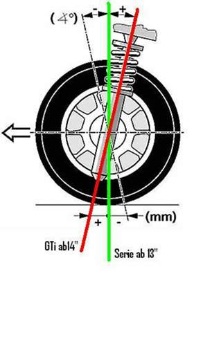

@dodo32 schrieb am 31. Januar 2021 um 14:43:40 Uhr:
@dassonntagskind schrieb am 31. Januar 2021 um 14:39:43 Uhr:
Nachlaufwinkel maximal negativ oder Nachlaufstrecke maximal negativ?
Für mich ist das das Gleiche. Bin da aber belehrbar.
Unter dem Strich muss man es mit dem jeweiligen Auto erfahren. Persönliche Vorlieben spielen beim Setup schließlich auch eine große Rolle. Ich habe ein wenig den Kompromiss gesucht.
Ja ist das gleiche, war gerade "verwirrt"^^
Aber wenn Du sagst maximal negativ dann stünde das Federbein ja fast senkrecht bzw. wenn es "negativer" gehen würde, würde es ja in den negativen Bereich gehen? (was dann aber die Position des Domlagers in keinster Weise erlauben würde?)
Du schreibst jetzt von Deinem BMW der logischer Weise Hinterradantrieb hat und somit postiven Nachlauf hat?
Nachlauf
So viel lassen die Domlager nicht zu. 😉 Den Wert habe ich notiert aber gerade nicht greifbar. Die relativ breite Spur hinten mit ausreichend Sturz lassen so einen E 21 eher geradeaus fahren. Der Nachlauf war nur eine Sache. Eine andere, dass man so ein Auto einfach laufen lassen muss und immer leicht schräg fahren. Dann geht er auch ums Eck. Sieht man in folgendem Video recht schön: https://www.youtube.com/watch?v=As9tb2VpSF0
Der Schwarze am Anfang war laut Fahrer bewusst stark übersteuernd abgestimmt. Das wäre mir zu viel.
Abschließend nochmal die letzte Frage (weil sonst werden wir hier gerügt uns über RWD Fahrzeuge zu unterhalten) wegen Spur 0, hast Du vermutlich überlesen, wirkt sich das neben den Nachlauf auf die Lenkrückstellkräfte aus?

So sehr habe ich im Eifer des Gefechts nie darauf geachtet aber in Verbindung mit dem recht hohen Sturz, stellte da nicht mehr viel zurück. Schwer zu erklären. Vielleicht so viel: auf einer öffentlichen Straße wollte man mit so einem Wagen nicht fahren. Es ist halt alles auf maximale Kurvengeschwindigkeiten getrimmt. Ob der ein wenig besser oder schlechter geradeaus läuft, das merkt man zwar, aber es fällt nicht ins Gewicht. Zumindest hat es mich nie großartig beschäftigt.
Okay Danke!
Bremsleitungen brauche ich ja nun nicht zu verlängern, dazu hätte mal wieder der Antrieb raus gemusst; da kann ich mich ja jetzt mit dem Nachlauf befassen.
