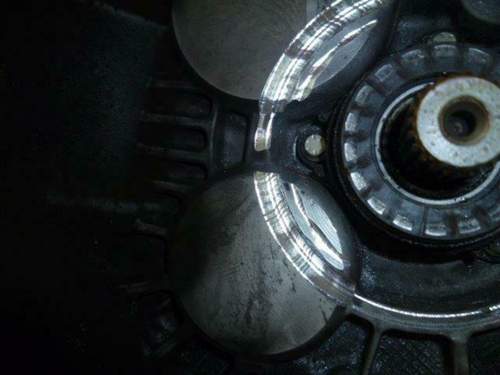

Hallo ich habe leider Pech gehabt. Mein Passat B7 mit 140 PS TDI Motor ist Bj. 1/11. Ich habe das Auto 10/12 in Wolfsburg beim VW-Händler als ehemaligen VW Dienstwagen mit 26000 Km gekauft. Es ist ein Handschalter.

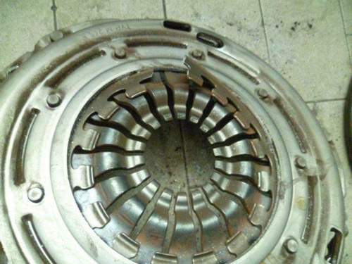

Letzte Woche hörte ich ein Klappergeräusch im ausgekuppelten Zustand. Ich fuhr zu meinem VW Händler. Sollte erst das Ausrücklager sein, war es aber nicht. Nun stellt sich heraus das der Kupplungskorb gerissen ist, sich wie ein Sprengring aufgestellt hat und in das Getriebe ein Nut reingefräst hat. Die Kupplung und das Getriebe sind defekt und soll mich nun 4000 € Material und 600 € Einbau kosten.
Da im Januar diesen Jahres meine Werksgarantie endete hab ich von dem Verkäufer noch eine Perfect car Gebrauchwagengarantie bis Januar 2014 bekommen. Die aber nicht zahlt, weil die Kupplung ein Verschleissteil ist. Das Getriebe wird mir auch nicht bezahlt, weil es die nicht versicherte Kupplung zerstört hat. Nun hat mein Händler bei VW auf das Material eine Kulanz von 70 % erreicht, was aber immernoch 1200 € sind plus die 600 € Einbaukosten. Morgen werde ich die Servicehotline von VW anrufen.

Wurde das Gertriebe schon heruntergenommen? Nicht, dass es diesmal nur der Nehmerzylinder ist, der geplatzt/gebrochen ist. Das hab ich auch schon 2 Mal erlebt im selben Passat B7. Ich fahre aktuell das Teil von Sachs aus Metall. Kostet zwar etwas mehr, ist es aber Wert mMn. Sachs 3182654150. 75tkm damit ohne Probleme.
Einmal war ich selber Schuld - Pedal getreten wie ein Rennfahrer, danach war das Pedal halb unten. Scheinbar Luft reingekommen (Dichtung?). Dann hats langsam gekleckert. Man konnte aber noch fahren. Manchmal vorher 2 Mal pumpen.
Einmal wurde wohl der Kunststoffnehmerzylinder zu stark angeschraubt. Das Kunststoffgehäuse hatte einen Riss bei Ausbau. Da hats auch gekleckert. Zum Glück nicht auf die Kupplung.
Glaube egal ob gebraucht oder neu, ne gebrochene Feder fräst da gleichermaßen Gehäuse weg.
Wichtig wäre, ob die Druckplatte mit der richtigen Vorspannung eingebaut wurde. Klingt nicht so.
Sowas hab ich gemeint. Irgendwann Ende 2012 oder 2013 waren die Probleme behoben. Interessant wäre, ob man ihm noch fehlerbehaftete (Alt-)Teile verbaut hat.

Das was Du beschreibst ist wohl der gebrochenen Ringfeder geschuldet.
Meiner Meinung nach ist das was Gogi88 beschreibt auf einen erheblichen Ölverlust zurückzuführen. Das Getriebe wird dadurch nicht ausreichend geschmiert und gekühlt, was dazu führt, das einzelne Gänge nicht mehr zu schalten sind. Die Synchronringe und Zahnräder lassen sich nicht mehr übereinander schieben. Dafür spricht auch, dass nach Abkühlung die Sympthome zuerst nicht mehr vorhanden waren. Hat also nichts mit einer gebrochenen Kupplungsfeder zu tun. Mich interessiert in dem Zusammenhang, welcher Dichtring da angeblich gebrochen sein soll.... und das nach so kurzer Zeit.

Der Ölverlust _vermutlich_, weil diese gebrochene Ringfeder an der Druckplatte wie bekannt das Getriebegehäuse durchgefräst hat.

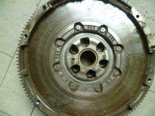

Hat jemand am 2.0 CR TDI mal ne klassische Sachs Performance (ohne SAC) mit ZMS verbaut? Mein CFFB aus 2013/2014 hat natürlich Start/Stopp, lt. Sachs gibts 2 verschiedene ZMS (mit/ohne S/S). Die Sachs Performance Kupplung ist nur passend für Version "Sachs ZMS" ohne S/S. Kann ich ein neues Sachs ZMS für Fahrzeuge ohne S/S verbauen und dazu die passende Sachs Performance Kupplung?
Hintergrund: Ich will dem typischen Schadensbild vorbeugen und eine neue Kupplung verbauen. Ich habe wenig Bock mir für einmalige Nutzung ein SAC-Werkzeug zum Vorspannen zu besorgen und noch weniger Lust, dass aufgrund der SAC-Technik mein Getriebe kaputt geht. Ich fahre in zwei Autos bereits ne organische SRE-Kupplung mit ZMS und bin damit extrem zufrieden.
