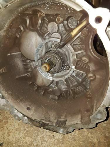

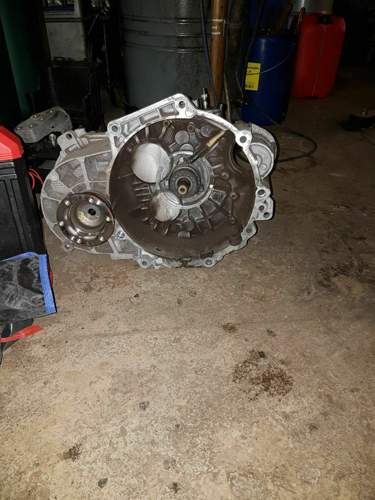

Am Tag davor bin ich noch 160km gefahren. Bei der Fahrt habe ich laut Musik gehört. Zu Hause angekommen (immer noch laute Musik) normal geparkt und das Auto verlassen. In der Früh, wieder etwas laute Musik, nichts gehört. Erst in der Arbeit beim Rückwärts einparken (da macht PDC die Musik leiser) habe ich im Innenraum leichtes Klackern/Schlagen gehört. Beim Auskuppeln war das Geräusch weg, beim Einkuppeln wieder da. Am Pedal war nichts zu hören. Die Kupplung hat genau so funktioniert wie auch die Tage/Wochen/Monate davor.
Ich musste kurz an diesen Thread hier denken, den ich erst letzte Woche entdeckt habe. Schnell habe ich die Tür aufgemacht und ein schleifendes Geräusch aus dem Motorraum gehört. Unverzüglich habe ich den Motor ausgemacht.
So hat bei mir der Montag angefangen.
Mittlerweile ist da Fahrzeug bei einem Bekannten in der Garage. Diese/nächste Woche wird er das Getriebe abbauen und sich die Ursache anschauen. Hoffentlich ist das Gehäuse noch nicht zu arg zerkratzt und kann weiterhin verwendet werden. Laut TPI max. 0,5mm Tiefe. Mal schauen.
Ich werde auf jeden Fall berichten.
@andruha-golf schrieb am 12. November 2019 um 13:55:26 Uhr:
Viel Glück.
Ich war sensibilisiert auf das Thema(Kollege ist Meister beim freundlichen, und hat diese Sachen reichlichst gehabt) aber ist mir auch nicht aufgefallen.
Haben es erst gemerkt als wir zum Bremsen machen auf die Bühne sind. Einer weist ein, steht also draussen, und hört das Rasseln.
Im Auto nicht gehört! KEINE laute Musik 😉
In Vollausstattung ist der halt gut gedämmt
PS.: Reichlich Aluspäne überall verteilt. Selbst aus der Kupplung und dem ZMS kamen noch immer reichlich
