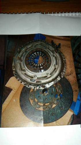

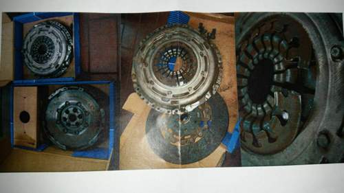

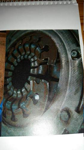

Themenstarteram 6. April 2016 um 16:44
Sodale!!
Hab nun vom Meister die Bilder bekommen. Sieht ganz nach dem Typischen Problem aus, der Bericht is aber noch ausstehend.
Anbei Bilder. Was sagt ihr dazu?
20160406-184026
20160406-184041
20160406-184052
Jepp das ist der "Klassiker". Hast auch ein neues ZMS bekommen?
Themenstarteram 6. April 2016 um 18:12
Jap. Hat ne komplett neue Kupplung inklusive Gehäuse, war ja schon angefräst...
Getriebe is zum Glück heile geblieben. Krass das uns das auch trifft.
