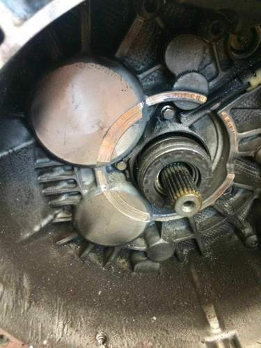

Das Problem gibt es auch beim VW Caddy 2,0 tdi mit 103kW. Bei unserem BJ 07/12 ist bei 55754km im "betagten" Alter von 3 Jahren und 10 Monaten auch die Getriebeglocke von der defekten Druckplatte der Kupplung durchgefräst worden. Aufgefallen ist dies allerdings erst durch den Ölfleck in der Einfahrt...
Der KV für ein neues Getriebe mit neuer Kupplung mit ZMS betrug 5952,62 EUR.
Nun soll Kulanz in Höhe von 70% geben. D.h. 1785 EUR darf ich nun noch selbst zahlen. Das Fahrzeug soll in drei Tagen fertig sein.
Hier sind auch noch mal Bilder.
Zwei von der defekten Druckplatte und eins von der Getriebeglocke.
Das sieht ja übel aus - das muss man aber schon ein paar km lang gehört haben denke ich. Geräuschlos geht sowas nicht ab.
Das kann ich nicht bestätigen. Das hört man nicht während der Fahrt.
Ich habe gar keine Vorstellung wie lange es dauert um mit dem Federstahl der Druckplatte ins Alugehäuse solche Rillen zu fräsen. Auf einer Drehbank geht das auf jeden Fall ganz schnell und die Rotationsgeräusche der Drehbank (inklusive Motor) sind auch lauter als das Spanabheben...
Ganz sicher will meiner Frau keinen Vorwurf machen, dass sie nichts gehört hat. Ich bin mir ziemlich sicher, dass im Auto bei laufendem Motor nichts dramatisch Klingendes zu hören war.
Das dauert keine 30 Sekunden und dann ist das Alu weg. Der Federstahl geht da durch wie das Messer durch die Butter.

Normalerweise kündigt sich das mit geräuschen zwischen 1000-1800 Umdrehungen an. Ist eigentlich ohne Radio gut zu hören. Mein 170 er Passat bj.2012 hat die gleichen Geräusche Produziert. Zum Glück War es nur das ZMS welches unrund lief. Bei der Gelegenheit habe mir dir Druckplatte aus dem 170 er Handschalter (Luk) angeguckt und dabei habe ich festgestellt das die Druckplatte den äußeren Ring der gerne kaputt geht garnicht besitzt. Deshalb werden auch nur 140 er betroffen sein. !

Heute in der Werkstatt zerlegt: Ergebniss sichtbar. Feder von der druckplatte Verrissen und nach oben gebogen.
Alles wird getauscht:Kupplung,Druckplatte und Getriebe....
