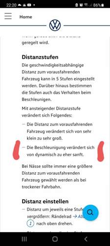

Hier ein Screenshot der BDA.
Beim GP0 gibt es 7 Stufen, Standard ist die 3. Ich mag nicht nah auf den Vordermann auffahren, nutze es immer auf Stufe 5 - empfinde auch vom Anfahren und Abbremsen deutlich angenehmer als die Standardeinstellung.
Vielleicht findet Günther in seinem Phaeton-Simulator die Möglichkeit die Standardeinstellung zu ändern - ich glaube, dass wird vielen helfen... 😉
Genau, es gibt EINE Einstellung, die des Abstandes ... die Einstellung kurz, lang, etc steuert nur, mit welcher anfangsdistanz das System startet
Verstehe diesen Hinweis (EINE) nicht ... Ich habe als Grundeinstellung im System langer Abstand eingestellt, den hat das System dann bei jedem Neustart Fzg) und ACC Start vorgegeben.
Durch diesen Abstand wird auch das Beschleunigungsverhalten angepasst (lang = langsames Beschleunigen, kurz = schnelleres Beschleunigen).
Den Abstand kann ich dann auch am Lenkrad noch ändern (wenn ich möchte, mache ich aber selten).
Wenn also jemand ACC nicht mag und lieber selbst für den Abstand sorgen will, dann hilft es ggf. den Abstand auf kurz einzustellen, dann greift das ACC erst spät ein.
