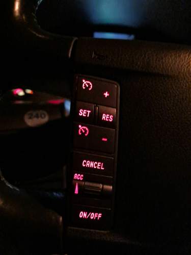

Gab es von Anfang an und wurde auch in der Preisliste geführt, damals noch in der Deutschen Bezeichnung "ADR" (Automatische Distanz Regelung). Auf den Lenkradtasten stand aber die internationale Schreibweise "ACC" dran, hier ein Foto von meinem 2005er GP0.
Ich meine in den ersten stand auch "ADR" an den Bedienknöpfen.
