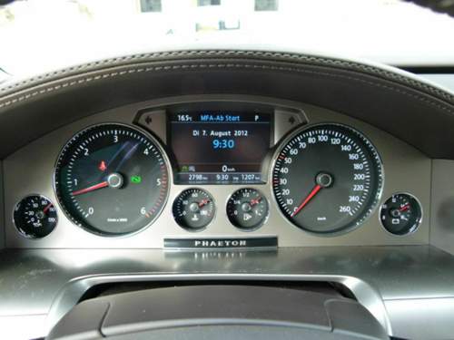

Der brems Eingriff, hat nichts mit der ACC direkt zu tun, man kann diese Funktion in der MFA einschalten. Als erstes piepst er, wenn einer extrem flott vor dir bremst, und macht im schlimmsten Fall ne ruckelbremsung, aber er bremst nicht komplett, mich hat das schon mindestens einmal erschrocken. Und ich nutze es durchgehend, der Sensor, besonders beim Piepen, ist extrem nützlich.
Gruß Alex
Das ist das grüne Symbol im Bild, in der unteren linken Ecke der MFA.
Gruß Alex
PS: nicht mein Tacho

@AlexHHMM schrieb am 27. Februar 2021 um 22:35:14 Uhr:
Du hast nicht erst 3000km auf der Uhr?! 😁
Das Bild ist von 2012, da war meiner noch gar nicht bestellt, geschweige denn gebaut...😉
