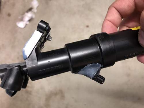

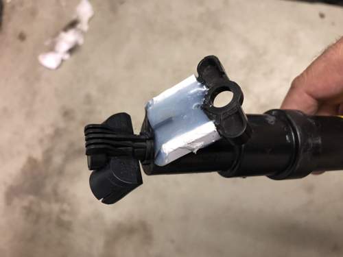

Hubdüse ggf gebrochen. Kann man evtl. reparieren

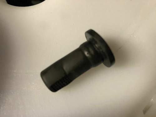

Bein unserem A200 war eine der Düsen an ihren Befesigungslöchern ausgebrochen.
Stoßfängerhaut anlösen, einseitig leicht nach vorne ziehen und man kommt an die Düse.
Demontage ist easy.
Repariert habe ich sie mit Heißkleber. Sollte das irgendwann mal nicht mehr halten gibt es halt eine neue.
Düse repariert
Gebrochene Halterung
Seitenansicht Reparatur der Halterung

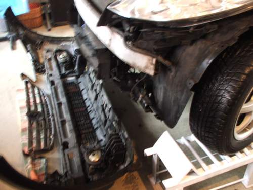

Hallo.
Habe mal eben den stoßfänger abgebaut um an die Zuleitung und die Hubdüse zukommen.
Wasser nachgefüllt, eine Probe der Reinigungsanlage gemacht,
Fazit: Wasser drückt sich zwischen der Aufnahme und Verbindung zur Hubdüse herraus.
Langsam aber stetig. Die Zuleitung ist nicht betroffen.
Entweder der Dichtring an der Aufnahme Hubdüse (grün) oder die Verriegelung am Schlauchende sind undicht.

Die Hubdüse bildet im Ruhezustand durch ihre Federkraft ein geschlossenes Ventil.
Der Pumpendruck drückt das Wasser dagegen und die Düse hebt sich gegen den Federdruck an und positioniert sich in ihre Arbeitsposition und sprüht dann auf den Scheinwerfer.
Wenn da etwas undicht ist genügt die Wassersäule des höher liegenden Waschwasserbehälters damit es heraus läuft.
Die Verbindung Schlauch zu Düse ist einfach gesteckt und mit Sicherungs-Halbring arretiert. Diesen heraus ziehen (kleiner Schraubendreher) und der Schlauch geht von der Düse.
Wenn dort etwas undicht ist, dann ist Evtl was gebrochen (Haarriss), oder der O-Ring im Anschluss ist defekt.
Das Anschlussstück vom Schlauch habe ich noch nicht abgenommen. Hier wäre evtl. ein neuer Schlauch erforderlich. Prüfe zuvor mal auf feine Risse im Anschluss und der Düse
