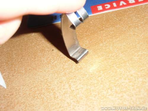

hi, also mein astra mag diese temperaturen gar nicht und zeigt seine zickige seite zur zeit 🙂
folgendes: am donnerstag fahr ich vom geschäft nach hause, höre ich so ein komisches brummen von vorne. ich dachte zuerst mein radio macht diese geräusche, da ich mein handy mit dem radio über aux kabel verbunden hatte. steck ich des kabel aus, hört es nicht auf. nach ein paar minuten hats dann aufgehört.
freitag fahr ich ins geschäft, parke in der tiefgarage, steig aus und dann seh ich eine dunkle spur die direkt auf mein auto zeigt. jetzt weiss ich nicht ob die schon da war oder wirklich von mir ist. habe dann öl- und kühlwasserstand kontrolliert, alles im grünen bereich . es waren dann auch keine weiteren spuren mehr unter meinem auto .
samstag hab ich dann kühlwasser nachgefüllt, noch vorhandenen laub und schmutz aus den lüftungsgittern draussen weggemacht und dann finde ich dieses "ding". was ist das , stammt es von meinem auto und hat es was mit diesen geräuschen zu tun ??? die geräusche kamen nicht mehr, allerdings quietschen meine 4 monate alten bremsen ?!?!?!

das ist eine Klammer von deinem Luftfilterkasten 😉
Mir ist schleierhaft wie eine Klammer vom Luftfilterkasten "brummen" kann😁. Es sei denn, du hast nun gar keine Klammern mehr und der Kasten zieht Nebenluft, da solltest du vielleicht mal schauen😁

vielen dank für die info, aber wie kann sowas abgehn? werd mal schauen (lassen)
vielleicht war die kammer irgendwo verhakt und daher kamen die geräusche`?
