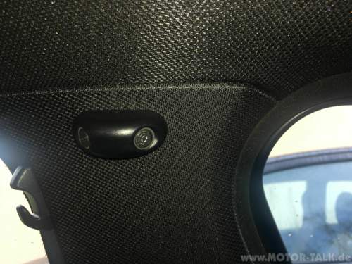

Servus zusammen,
ich habe seit kurzem einen F11 530d.
Heute ist mir an der B-Säule ein unbekanntes Objekt aufgefallen, worüber ich keinerlei Infos finde und was nur auf der Fahrerseite vorhanden ist. Ein Bild davon findet ihr unten.
Weiß einer was das ist?

Das was Du hast ist eine original BMW Nachrüst-Alarmanlage.
Mit umcodieren ist hier leider nichts da das SET ein eigenes Steuergerät hat.
Prüfe mal ob die Sirene richtig rum eingebaut ist, falsch rum eingebaut könnte sie das Alarm-Signal etwas schmälern.
Kann Dir gerne die EBA zukommen lassen da ich die gleiche Anlage bei mir selbst verbaut habe, günstig...original BMW... und tut das was sie soll... sei froh das der Vorbesitzer so was einbauen lassen hat, im Regel wird es in der BMW Werkstatt verbaut.

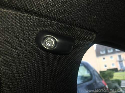

Hallo, ich dachte mir mal hier an zu knüpfen. Ich habe ebenfalls eine Original Nachrüstalarmanlage in meinem F10. Zwei Ultraschall Sensoren sitzen im Spiegelfuß.
Gekauft habe ich das allerdings schon so dass laut vorbesitzer die Innenraumüberwachung nicht gehen würde.
Jetzt meine Frage. Weiß jemand wo man Ersatz bekommt? Sprich neue Sensoren, zur Not auch welche die nicht Original sind und auch nicht wieder in den Spiegelfuß passen müssen?
Der Rest Funktioniert alles. Klemme ich die Sirene ab geht der Alarm los so wie bei Haube öffnen oder Tür mit Schlüssel öffnen. Auch die Kontroll LED Funktioniert.
Ich habe auch bereits die spezifische Einbauanleitung mir bei BMW besorgt und alle Verbindungen kontrolliert. Da passt alles.
