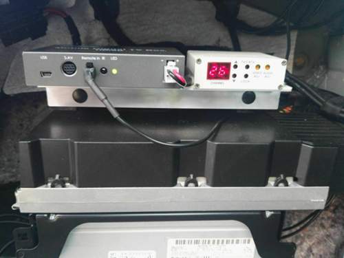

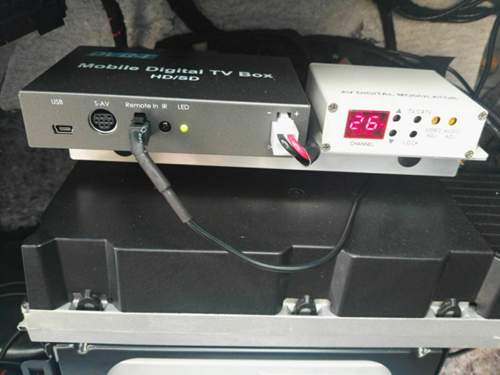

Ich denke, das Thema "originales DVB-T2 im 4F" ist durch - zumindest für 2G-Besitzer wie mich.
Meine DVB-T2-Lösung, die für mich super funktioniert:
Habe nicht lange gewartet, sondern mir günstig in der Bucht einen (für viele wertlos gewordenen und deshalb günstig zu erwerbenden) analogen TV-Tuner ergattert, den ich dann kurzerhand noch per MMI-Update auf die letzte Version gebracht habe.
Das Kameramodul hatte ich ja eh schon durch meine RFK, insofern konnte ich den Tuner direkt daran per Fakra-Kabel anschließen.
Primär ging es mir darum, nachträglich einen AV1- und AV2-Eingang zu haben. Beim Zusammenlöten der Kabelpeitsche für den TV-Tuner habe ich dann auch direkt noch die AV-Out-Stecker drangelötet.
Dann habe ich mir so einen mobilen DVB-T2-Receiver besorgt:
DVB-T2 Receiver
Irgendwie hat es mich dann aber genervt, dass nun die originale analoge TV-Option tot ist bzw. nur rauscht, während man auf AV1 (oder AV2) wechseln muss, um TV schauen zu können. Ist ja kein Problem und eher ein kosmetischer Fehler, aber da bin ich pingelig.
Also habe ich mir kurzerhand noch einen HF-Modulator besorgt, der das Cinch-AV-Signal vom DVBT2-Receiver auf ein FM-Antennensignal moduliert. Habe das Signal auf Kanal 62 gelegt, soweit ich mich erinnere. Ist aber auch schlussendlich egal.
HF-Modulator
Nun noch selber einen Adapter vom Ausgang des FM-Modulators (Koax-/IEC-Buchse) auf 4 Fakra-Z-Stecker gelötet, um alle 4 Antennenbuchsen des MMI-TV-Tuners mit einem Eingangssignal zu versorgen.
Angeschlossen, Sendersuchlauf im MMI gestartet und zack... ein astreines TV-Bild auf dem zuvor festgelegten Kanal der Option "TV" im MMI, während AV1 und AV2 weiterhin frei sind.
Natürlich muss ich das DVBT-Programm nun via der Fernbedienung des DVBT-Receivers umschalten. Das IR-Auge werde ich noch demnächst nach vorne verlegen.
Was ich noch lösen musste:
Während alle originalen MMI-Geräte per MOST ein Abschaltsignal bekommen, liefen mein DVBT-Receiver und der HF-Modulator, die ich mit an die Plus-Leitung des TV-Tuners geklemmt hatte, natürlich munter weiter, auch wenn die Zündung abgeschaltet wurde und das Auto verschlossen war. Dauerplus halt.
Tja... ein geschaltetes Zündungsplus (Klemme 15) gibt es da beim A6 4F wohl nicht mehr im Kofferraum... Und ein Kabel irgendwo von vorne nach hinten ziehen... ach nee, zu unsauber.
Also habe ich mir ein kleines Interface besorgt, das die rechts im Kofferraum verlegte und von mir angezapfte Komfort-CAN-Bus-Leitung abhört und aus dem CAN-Abschaltsignal ein ON/OFF-Signal macht, sprich: ein Relais schaltet, das wiederum den Modulator und DVB-T-Receiver abschaltet.
CAN-Bus-Klemme 15-Interface
Läuft alles super, ist genau so, wie ich es haben wollte und auch bei Tempo 240 liefern die beiden Antennen ein stabiles Bild!
Besorgt Euch unbedingt einen Diversity-Receiver, also einen Receiver mit mindestens 2 Antenneneingängen, sonst kann es mal schnell zu Empfangsausfällen während der Fahrt kommen.
Die Links habe ich mal exemplarisch zu Amazon gelegt, da andere Links (z.B. in die Bucht) oft zu kurzlebig sind.
Für Rückfragen stehe ich gerne zur Verfügung und ich kann auch gerne mal Fotos von der Anlage und vom TV-Bild etc. machen, falls es interessiert...

Habe den Receiver und den Modulator auf eine Alu-Hutschiene montiert, die beiden Antennen erstmal nur provisorisch hinter der rechten und linken Seitenverkleidung montiert und das IR-Auge (siehe Kabel vorne am Receiver) auch nur testweise über die Rückbank gelegt. Das soll noch vorne irgendwo versteckt werden.
Ein Bild vom Klemme 15-Interface nebst Relais 373 habe ich auch mal beigefügt. Das Interface kann nur max. 1 A schalten, weswegen ich noch zusätzlich das Relais installiert habe, welches vom Interface geschaltet wird. Für Receiver, Modulator, 2 Aktivantennen war mir das sonst zu knapp. Das Relais bietet dann die Option für weiteres Equipment (Car-PC oder sonstwas).
Als AV-in / -out Kabelpeitschen habe ich mir Nokia-Kabel besorgt, den Klinkenstecker entfernt und die Drähte dann an die entsprechenden Pins vom Audi-TV-Tunerstecker gelötet. Voll die Fummelarbeit, selbst mit einem Feinlötkolben, aber es sieht clean aus und funzt super.
Normal befinden sich die Kabelpeitschen ordentlich aufgerollt neben dem Mediarack, weil ich sie momentan eh nicht brauche... habe sie nur für das Foto mal spontan da rausgeruppt.
Mir ist halt wichtig, dass alles ordentlich verlötet, verdrahtet und installiert ist und es weitestgegend original aussieht. Schrumpfschläuche, Kabelbinder und Textilklebeband sind da Pflicht... ;-)
