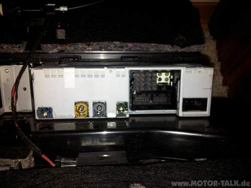

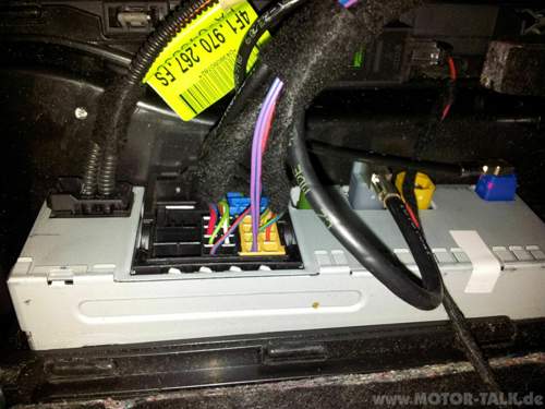

kann mir einer sagen welche anschlüsse was sind? es wär noch grün und gelb frei? wofür sind die?
Eingebaut
Ausgebaut
