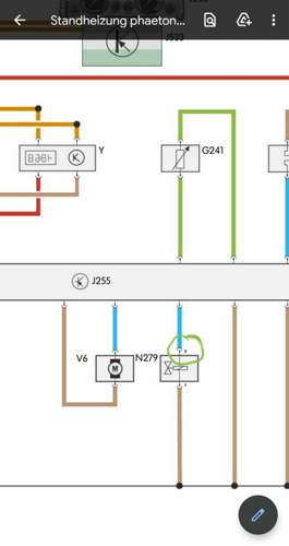

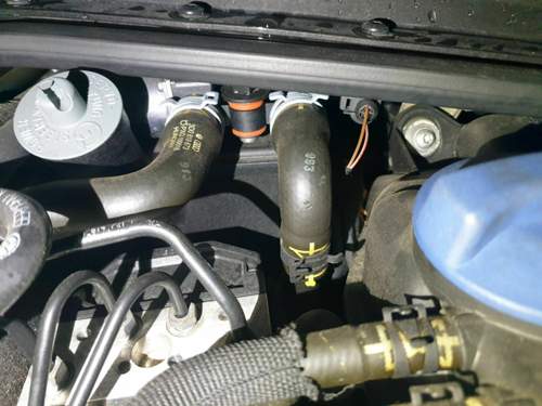

Ich möchte einen Schalter zum manuellen wechseln zwischen Motorblock- und Innenraumerwärmung einbauen.
Den 10W Widerstand an Pin 4 gegen Masse der Standheizung habe ich erlesen. Nun würde ich lieber eine Ader durchtrennen als das Rad+Radhaus zu demontieren.
1. Kann ich denn eine der drei Adern am Ventil oben trennen und einen Widerstand zwischen setzen?
2. Gibt es ferner einen Krebsfreien Weg für ein zweiadriges Kabel vom Motor- in den Innenraum?
Gruß und Dank

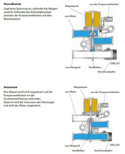

Was soll denn diese Umschaltung bringen? Die Zusatzheizung kann niemals den Motor erwärmen.
Guckst Du beigefügtes Bild aus der oft hier verbreiteten Anleitung.
Entweder das warme Wasser vom Motor kann den Innenraum erwärmen oder
die Zusatzheizung kann den Innenraum erwärmen.
Oder verstehe ich Deine Anforderung nicht?
Carsten
Absperrventil Zusatzheizung

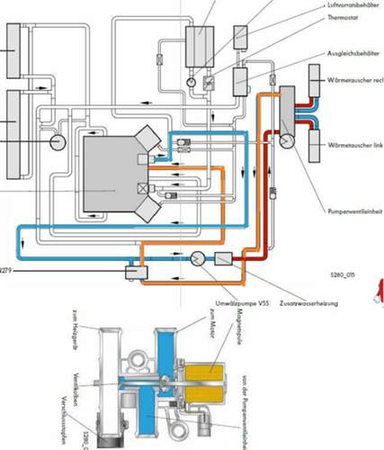

Geil. Ist laut Bild ja total sinnlos. Wie auch immer erwärmt der Brenner im Motorbetrieb Emissionsbedingt das Kühlwasser. Er wird das erwärmte Wasser woanders lang pumpen müssen.
Edit:
Ich habe den Weg des lauwarmen Wassers orange eingefärbt.
SSP280
Normalbetrieb
https://www.motor-talk.de/.../...eizer-absperrventil-t5895439.html?...
Ich weiß gar nicht wie ich auf drei Adern kam. Das ssp280 zeigt nur zwei, das Ventil auch. Sensationell
Stromlaufplan N279
Absperrventil N279
Die Zusatzwasserheizung kann sehr wohl den Motor vorwärmen, allerdings nur in Verbindung mit dem Innenraum. Danke für die Einfärbung.

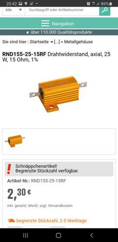

Mal unabhängig vom Nutzen oder Sinn.....
Die Angabe "10 Watt" alleine ist bei einem Widerstand nicht ausreichend, sie wird erst vollständig wenn sie mit "15 Ohm" ergänzt wird.
Die 15 Ohm habe ich gemessen, das bedeutet das eine Belastbarkeit von 10 Watt nicht ausreicht. Bei 14 Volt Spannung im Bordnetz gibt das fast 15 Watt Last. Ich würde sogar einen Widerstand wählen der mit 20 Watt belastbar ist weil dieser die Wärme besser abführen kann und deshalb nicht so heiß wird.

Ich hänge etwas hinterher... habe den Schalter und Widerstand bestellt.
Ich habe einen Wasserfesten Wechselschalter gefunden.
Wechselschalter
Wasserdicht
Widerstand 15ohm 25W
+2

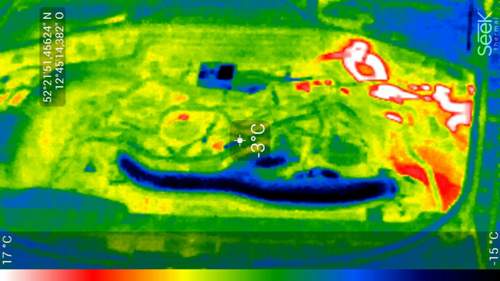

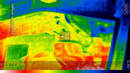

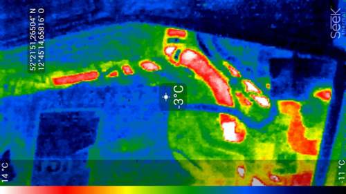

ICh habe mir heute den kältesten Tag ausgesucht und gebaut. Es funktioniert sensationell. Der Schalter schlabbert vorerst lose. Ich stelle mal noch kein Foto davon hoch. Ich möchte ihn Fahrerseitig im oberen Grill befestigen, damit ich ohne mich bücken zu müssen dran komme. Kommt noch...
Dafür gibt es Wärmebildfotos. Blau ist kalt, grün ist dazwischen, weiß ist heiß. Die Temp.anzeige ist relativ, die Zahlen also nicht so genau nehmen. Nach fünf Minuten zeigt die Kühlwassertemp 25°C, aufgeholt von -7°C. Der Dieselfilter ist so gut platziert, dass er sich zuerst erwärmt. Danach durchströmt das Warmwasser zuerst den beifahrerseitigen Motorteil. Zur Orientierung Li unten "TDI"' auf der Abdeckung. Markant ganz kalt Druckrohr und Turbohitzeblech. Mittig Ölfiltergehäuse.
Also ein voller Erfolg. Dank noch einmal an Gusto.
Grüße Gordon
Kalt
Aufheizen Innen
Aufheizen Block
