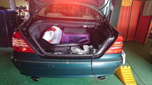

@C215 hat mich final "angefixt", die Mopf-Rückleuchten in meinen 2000er CL 215 einzubauen, der Gedanke schlummerte von Anfang an in dem hinteren Bereich meines wohlgeformten Schädels...
Ist meine Annahme korrekt, dass dazu die Kunststoffblende im Kofferraum entfernt werden muss, dann die Filzpappen einfach wegzubiegen sind?
Allein die Klappen abzunehmen langt (wohl) nicht, da ist nur eine Mutter zugänglich.
Bitte höflichst um eure Hinweise, Erfahrungen und Tipps...
Viele Grüsse
Jens

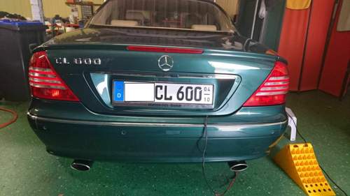

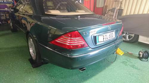

So, meine Lieben-
meine "Bastelbude" ist fertig, Photos anbei.
Also, mal so im Vorbeigehen ist das aber nicht...Hier und da musste ziemlich gefummelt werden, damit z.B. Die Muttern nicht im Nirvana verschwinden...
Das Ergebnis, so meine ich, zeigt, es "lohnt" sich! Viel klarer, Blinker&Co. ...
Der Lieferant hatte mir übrigens für die rechte Seite das falsche Rücklicht geschickt (für C- oder E-Klasse), es hat gedauert bis sich ebay einschaltete, dass diese Cretins einlenkten, habe dann diese zwischenzeitlich bei einem anderen Anbieter gekauft.
Hat auch alles sofort funktioniert, der "Umbau" der einen Fassung pro Seite lies sich nicht vermeiden, passt aber...
Klar, die Gummidichtungen gereinigt und eingepflegt und auch drunter saubergemacht.
Natürlich keinerlei Rost, unberührte Jungfräulichkeit...

Links VorMopf-rechts Mopf
Finaler Schick!
Linke Seite...
