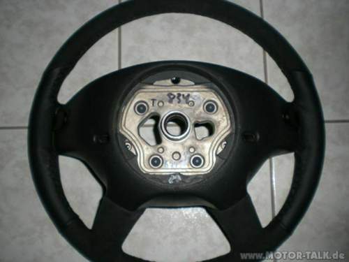

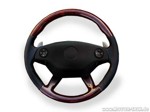

ich wollte bei meinem Mercedes S500, W221, Jahrgang 2006 die Schaltwippen umrüsten, also von den unsichtbaren Druckknöpfen auf die sichtbaren (effektiven) Schaltwippen.
Meine Mercedes-Garage teilte mir mit, dies sei mit den MB-Teilen nicht möglich, auch hätte eine technische Anfrage bei MB kein positives Feedback gegeben...
Habt Ihr eine Lösung dafür?
Vielen Dank!
Schaltwippen
Schaltknoepfe

Ich bin noch nicht so fit beim W221, deshalb ohne Gewähr:
Man bräuchte ein AMG-Lenkrad und jemanden, der mit einer Entwickler-Stardiagnose umgehen kann.
Die AMG-Modelle haben im "M"-Modus tatsächlich eine manuelle Schaltung, es wird innerhalb der Mindest- und Maximaldrehzahl kein Schaltvorgang automatisch durchgeführt.
Bei den normalen W221 dagegen hat die Automatik nur die Schaltbegrenzung nach oben, die man auch manuell einschalten kann.
Damit verhindert man lediglich, daß in einen höheren, als den gewählten Gang geschaltet wird.
Das eignet sich z. B. auch für Bergabfahrten. Die Automatik schaltet aber ansonsten weiterhin von 1 - zum obersten Gang, den man begrenzt hat, von alleine, also genau wie ohne Begrenzung.
Umgekehrt kann es also sein, daß das Getriebe der Meinung ist, z. B. der zweite Gang wäre in geeignet, dann hat man keine Möglichkeit, es selber dahingehend zu beeinflussen, daß es z. B. in den 3. oder 4. Gang direkt hochschaltet.

Ich möchte das Lenkrad nicht austauschen... 🙂 Eigentlich wollte ich die Druckknöpfe durch Schaltwippen ersetzen... Nichts an der Elektronik rumfummeln... Diese Schwaltwippen haben höchstwarscheinlich die gleichen Stecker im Inneren wie die Druckknöpfe. Dass dies aber so kompliziert ist, hätte ich nie gedacht.
Es muss doch irgend eine Lösung geben oder bin ich der Einzige, welcher diese Druckknöpfe loshaben möchte?

die Paddel Systeme wurden im laufe der Jahre umgestellt, das heißt früher waren die Wiederstände in den Schalt paddeln verbaut. Bei den neueren ist das anders, die besitzen jetzt ein Steuergerät welches im Lenkrad verbaut ist. Wenn jetzt die Paddels einfach austauschst fehlt diese Steuergerät, deshalb ist sehr aufwendig diese umzubauen.

genau, die Tasten (resp. Knöpfe hinten am Steuerrad). Zur Zeit habe ich diese Tasten/Knöpfe & kann manuell Schalten und Walten, egal in welchem Modus (C, S, M).
Nun hätte ich gerne diese Druckknöpfe ersetzt durch Schaltwippen/Panels (was auch immer), da es für den Schaltkomfort angenhemer ist als diese Druckknöpfe.
Aber anscheinend geht das nicht, da sich hinter den Schaltwippen auch eine Logik (Steuergerät) befindet.
Hätte nicht gedacht, dass dies so aufwendig sein könnte...
Worstcase: ich leime mir die Schaltwippen an die bestehenden Schaltknöpfe...

ich habe ne Lösung gefunden, musste ein neues Lenkrad installieren lassen. Ein Typ aus dem Raum Stuttgart hat mir das gemacht, wirklich super.
Ich hab einen neuen Lenkradkranz mit sichtbaren Wippen gekauft. Drauf, passt! Und Funktion ist auch gegeben!
