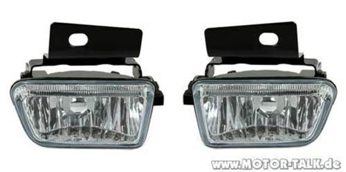

Nachdem ich im Netz günstige original GL-Stoßstangen erworben habe, möchte ich sie an nun auch am Fzg. anbringen.
Zusätzlich will ich auch noch Nebelscheinwerfer einbauen. Die Öffnungen habe ich aus der Stoßstange
geschnitten.
Hinter dem Kühlwasserausgleichsbehälter liegt auch der Kabelanschluß für den Kabelbaum der Nebelscheinwerfer. Bei der alten ZE muß dann zusätzlich auf Platz 7 das Relais Nr. 53 eingesteckt werden.
Meine Frage wäre, was muß ich dann noch machen, dass die Nebler auch funktionieren?

Danke für die ausführlichen Hinweise!
Nun habe ich aber ein Problem. Die Nebler habe ich aus der Bucht gekauft und lassen sich leider nicht einstellen. Die Halterungen der Nebler wurden mit zwei Schrauben an den Metallträgern der Stoßstange verschraubt und mehr ging nicht.
Frage, was hatte der TÜV.... bezüglich der Einstellung bemängelt?
Hier auf dem Bild sind diese gekauften Nebelscheinwerfer zu sehen.
Nebelscheinwerfer
nuun.... hab meine von hinten noch nicht genau angesehen,
die haben aber jeweils eine Einstellschraube, von vorne zugänglich
der TÜV achtet natürlich besonders auf "zu hoch",
such mal im Netz nach "Nebel...- Einstellen" o.ä.
hab irgendwo was von einer 2%-Regel gelesen,
also bei 3 m Abstand muss der Lichtpunkt 6 cm unter dem Lichtpunkt
der Hauptscheinwerfer sein (oder so ähnlich?)
wird mit dem normalen Gerät in der Werke gemessen
wenn keine Eistellschrauben vorhanden dann musst du biegen
