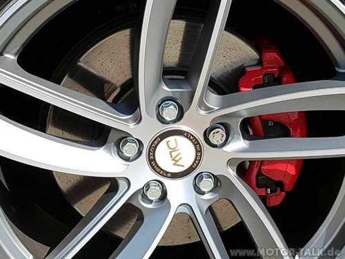

Schönen guten Tag,
darf ich mal eine Frage, Umfrage starten, wie viele Kilometer eure GTI / GTD Bremsscheiben, Bremsbeläge gehalten haben?
Habe jetzt 72.000 km gefahren, muss aber auch sagen, dass ich sehr wenig bremse ;-), bzw. nicht sehr hart sondern eher leicht und meist vorausschauend fahre.

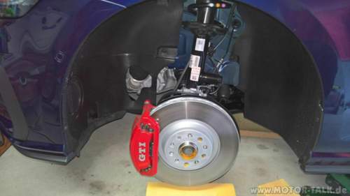

Abgesehen, dass hinten die Bremsscheiben beschissen aussehen und voller Schlieren sind, kann ich für vorne sagen, dass alles noch ganz ok aussieht.
Kann es sein, dass die hinteren schneller verschleißen als vorne?
Aus optischen Gründen werde ich beim nächsten Service im März bei etwa 80.000 km die hinteren Scheiben und Beläge wechseln. Soll ich vorne auch gleich mit wechseln, oder fahren die noch ein, zwei Jahre?
Wer hat die meisten Kilometer mit der vorderen Bremsscheibe abgespult?
Über ein paar Erfahrungswerte von euch, gerne auch mit Bildern wäre ich dankbar.
Schönen Tag noch, Grüße
te-75
Bremsen-hinten
Bremsen-vorne

Obwohl ich sehe deinem Foto nach zu urteilen mit den Riefen auf der Bremsscheibe könnten auch die Klötze weg sein, nicht so toll,Mal checken lassen wäre sicherer !

Demnach hast du hinten vermutlich kaum verschleiß der Beläge aber eben beschissene Scheiben. Die Riefen entstehen meist u.a. durch kleine Fremdkörper im Material und wenn die Bremse kaum bzw. zu schwach genutzt werden, entstehen verstärkt solche Scheiben 😉
Kann sogar sein, das du damit gar nicht mehr durch den TÜV kommst.

Hinten ist eher weniger Verschleiß. Da aber die Bremsbelagmasse auch wesentlich geringer ausfällt, kann der Wechselzeitpunkt gleich sein. Praktisch wird die HA von der Bremse unterfordert und deshalb ist die Gefahr größer, dass hier die Beläge in den Führungen festgammeln. Letztlich steigt dadurch aber auch der Verschleiß und somit ist oft die Hinterachse zuerst fertig.
Aus optischen Gründen wechsele ich gar nix. Die Vorderachse fährt mAn. noch viele Kilometer länger. Da könnte auch nur ein Belagwechsel ausreichend sein. Das sollte man sich aber auch anschauen können. Ein Foto von der Außenseite hat da recht wenig Aussagekraft.

Ich würde dir @te-75 raten auch mal etwas fester zu bremsen. Könnte sein, dass die Bremsscheiben korrodieren, weil sie kaum in Verwendung sind.
