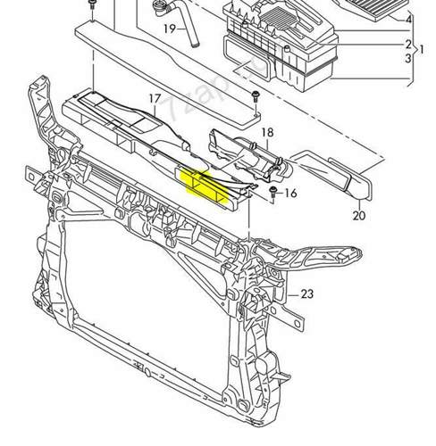

Hi Gemeinde,
durch Zufall bin ich auf Youtube über zwei Beiträge gestolpert und ich kann sie noch nicht einordnen..
Die Jungs haben ihre Luftführung (mittig über dem Kühlerpaket, rechts in Fahrtrichtung offen, links in Fahrtrichtung zu, ET-Nummer 5Q0 129 254 B) bearbeitet: Die ANGEDEUTETEN Löcher links, die in Serie beim CUNA geschlossen sind, haben sie aufgedremelt. Manche machen sogar die Luftführung zur LLK rechts auch noch zu, mit dem Ziel, angesaugte Luftmenge zu erhöhen und zu beschleunigen und alles in den Luftfilter zu drücken..
Meine Wissens kann der Diesel nur mehr Leistung entwickeln, wrenn man dem Selbstzünder mehr Kraftstoff gibt und nicht mehr Luft, oder?
Bringt die Massnahme etwas, ausser Ansaug-Krach?
Gruß, HL

Grundsätzlich gilt, mehr Luft -> mehr Sprit -> mehr Leistung.
Die angesaugte Luftmasse wird durch den sog. Luftmassenmesser (LMM) ermittelt und der entsprechenden Kraftstoff wird eingespritzt.
Bei einem Sauger geht das auch ganz gut. Bei einem aufgeladenen Motor ist der Effekt sehr gering bis gar nicht vorhanden, da der Turbo eine max. Drehzahl hat und somit eine max. Fördermenge, unabhängig des Lufteinlasses.

Auch zum Thema Ansaugung modifizieren bin ich vorsichtig. Es gibt viele in anderen Foren die es gemacht haben und keine Probleme haben. Aber es hat an und für sich schon einen Sinn warum VW da so auf Nummer sicher geht. Es minimiert die Gefahr das Schlagwasser in den Luftfilter gelangt, deshalb hat z. B. die Rohrführung auch einen Wasserablauf.

Hi,,
ich will nicht auf mehr Krach hinaus...
Das Prinzip des LMM ist bekannt, mehr Luft, mehr Diesel ...ist klar.
Es ist auch klar, dass er an der Ampel weniger Luft "wiegt" (=weniger Diesel einspritzt..) Auf der Autobahn, mehr Luft = mehr Diesel, mehr Lesitung) alles gut..

Moderne Steuergeräte haben gewisse Vorgaben was Drehmoment und Leistung betrifft. Auf diese Werte wird sich das Steuergerät immer versuchen einzupendeln.
Wir reden hier leider nichtmehr von Pumpedüse Dieseln wo mehr Luft automatisch mehr Diesel bedeuted. Diese Motoren müssen über eine lange Zeit gewisse Leistungs- und vorallem CO2 Werte einhalten. Ob mit diesem Mod jetzt der angebliche RAM-Air effekt einsetzt wie manche ihn bezeichnen - bezweifle ich. Ich bin kein Tuner und gott bewahre kenne ich mich nicht mit Serien Steuergeräten aus. Allerdings konnte ich schon das ein oder andere freiprogrammierbare Steuergerät in meinen Honda CRX Tracktool modifizieren. Und solang man dem Steuergerät nicht eindeutig sagt, "hey da kommt mehr Luft" kann er damit nix anfangen. Irgendwann wirds ihm zu Mager und schmeißt halt nen Fehlercode für den Luftmassenmesser oder für irgendwelche Abgassonden.
Da Diesel unter Last eh schon mit Lambda ~1,3 laufen denke ich wird unter Last da nichtmehr viel Spielraum sein.
