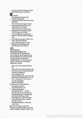

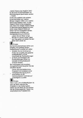

Ich habe angefangen wieder den ganzen tread zu lesen und da steht man muss Nach dem Injektor Tausch, Injektor Mengen Angleich (IMA) und Injektor Spannungs Angleich (ISA) gemacht werden ??
Nullmengenangleich weiß ich Bescheid aber von Spannungsangleich Höhre ich zum ersten mal ???
Das ist damit gemeint, es sind nur andere Ausdrücke dafür.
Ja ok aber wieso sagt man IMA und ISA ???
Ist das nicht zusammen ? Wieso sagt man und ISA ? Sind das nicht 2 verschiedene Sachen ? Nullmengenangleich haben wir gemacht aber Spannungsangleich kenn ich nicht

Ist die ArbeitsAnweisung zum Wechsel der Injektoren, kann dir das wichtigste gleich mal kopieren und hier einstellen!
Gruß Senti
Meinst du es liegt an der Arbeitsweise von dem Einbau der Injektoren ?
Ja bitte
Ich kann eine pdf fertig machen mit der Kompletten Arbeitsanweisung aus den ELSA WIN....schaffe ich aber erst am Freitag frühestens....
Edler Spender dieser Arbeitsanweisung war "mike100s"
Danke dafür an dieser Stelle nochmals !
mfg Senti
PS. Ich bin sonst für jeden scheiss zu haben aber als ich mir das durchgelesen habe ( 2mal ) ist es mir vergangen.... es gibt einfach zu viel was man falsch machen könnte. Nach dem wechsel bin ich schlauer und trau mich dann vieleicht mal ran aber das erste mal wird mir ein sehr guter Freund ( Servicemechaniker bei Audi) helfen.
Injektoren-1
Injektoren-2

Danke Senti
Außer das ich alte Spannplatten verwendet habe, bin ich nicht anders beim Einbau vor gegangen wie es auf der Anleitung steht, so viel anders kann man da eh nicht machen, wenn man keine 2 Linke Hände hat !
Gruß Michael
der Wechsel ist nicht so schwierig wie vorher gedacht. Jedoch für Laien ist es nichts.
KLICK
Der ISA-Abgleich ist mir neu. Werde das überprüfen...
LG Oliver
