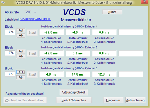

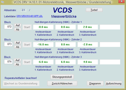

hab mal meine Injektoren öfters ausgelesen Injektor 1 - bis 5 ist immer im ersten wert was zwischen -15 bis -25
aber Zylinder 6 hat immer alle werte auf 0 stehen, was ist da los? Injektoren wurden letztes jahr Bei Audi getauscht
kein ruckeln, stinken nix
nur das Injektor 6 alle werte immer auf 0 hat, normal?
So von meinen BDs s sind 2 etwas an der Grenze mit dem 2ten Wert. Liegen bei -14ms. Eigenartig. Zylinder 1 und 6.
Daher wollte ich mal 2 neue verbauen und jetzt die Frage wo Ihr eure bezogen habt. Erfahrungen?

14 ms habe ich im Moment auch auf einen. Korios finde ich, nur bei mir hat Zylinder 4 diesen wert gehabt. Nun hat der sich normalisiert und jetzt habe ich diese werte auf Zylinder drei. Die frage wo man diese dinger her bekommt habe ich auch schon gestellt aber bis jetzt noch keine Antwort.
So schauen meine Werte aus (1,3,6 wurden ausgwechselt)

@FrankBj67 schrieb am 5. August 2015 um 22:33:53 Uhr:
meine 2ten Werte schauen so schlecht aus... die ersten liegen bei minus 32 ca...
