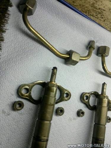

die weißen großen Dinger sind nur die Abdeckungen die aber auch den Motor abdichten damit dasÖl nicht raus spritzt.... die Spannplatten sind aus Metall und viel kleiner. sie werden über die Injektoren (wie Brücken) geführt und werden dann rechts und links verschraubt....so werden die Injektoren auf ihren Sitz gepresst.
Hier ein Bild von einem Injektor der auf einer Spannbratze (Spannplatte) liegt, oben die Hochdruckleitung.
Kopiert habe ich das aus diesem Thread !!
der user heißt "Neuni"- Danke
mfg Senti
Spannplatten-und-injektor

Es kann also doch Öl sein denn.....
Die weißen Adeckungen um den Injektoren rum dichten den Motor ab....ist eine verbogen (sind aus Alu) oder die Dichrung darunter ist defekt, tritt Öl aus sobald der Motor läuft.
Macht man die Platten beiseite (verdrehen) kann man quasi direkt in den Motor sehen!
