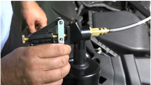

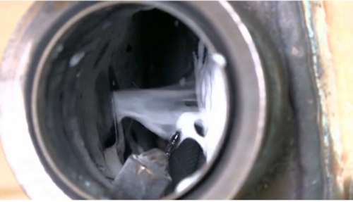

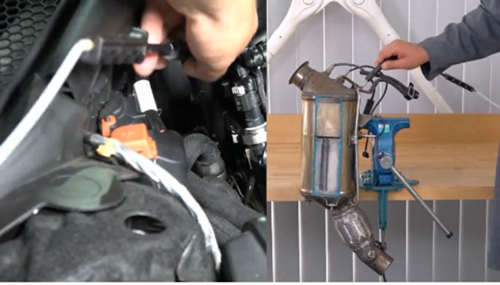

Die Aschebeladung wird dadurch aber nicht reduziert.🙄
Bmw dpf tis 1
Bmw dpf tis 2
Bmw dpf tis 3
+2
Löst also nur Rußverstopfungen.
