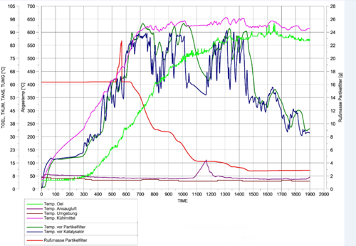

TIS:
Für eine Regeneration müssen folgende Bedingungen erfüllt sein:
-die Kühlmitteltemperatur muss größer 75 °C sein
-die Abgastemperatur vor dem Dieselpartikelfilter muss größer 240 °C sein
-es muss genügend Kraftstoff vorhanden sein (Reservekontrollleuchte leuchtet nicht). Beim Aufleuchten der
Reservelampe wird die Regeneration abgebrochen.
-es dürfen keine Fehlerkodes vom Luftmassensystem, Abgassystem und Sensoren in der DDE gespeichert sein
Laut Datenaufzeichnung der DDE startet die Regeneration beim N57 ab 65 °C .
