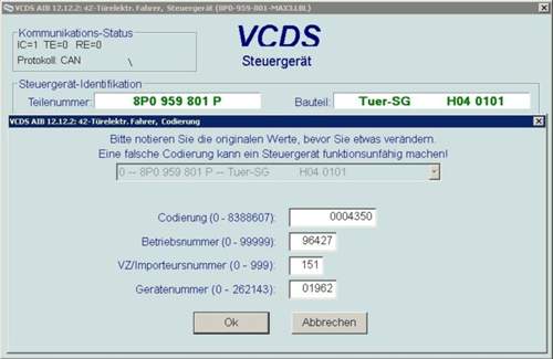

@A3YET:
Entweder Du legst die Leuchten auf die Fußraumbeleuchtung, oder Du besorgst Dir andere TSG (Umbauarbeit nötig) und die Leuchten sollten dann mit dem CH/LH angehen
Bild_1
Bild_2

Hallo weiß jemand ob ich es an das tsg mit Index Q anschließen kann?
Index Q unterstüzt keine Umfeldbeleuchtung, da es kein Highline Steuergerät ist.
Index P würde ich dir empfehlen. Dieses wurde bei den gleichen Modeljahren wie Index Q verbaut, und unterstützt die Umfeldbeleichtung. Der fehlende Pin muss trotzdem auf die Platine gelötet werden.

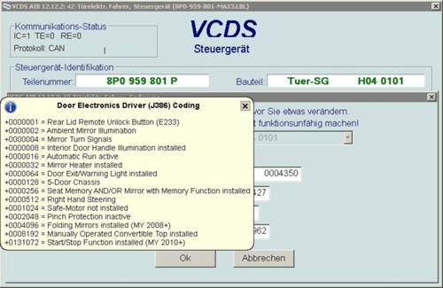

@Neronbg schrieb am 27. April 2012 um 18:28:55 Uhr:
Also ist eigentlich ganz easy.
Es muss Pin 10 eingelötet werden, dieser ist nicht verbaut. Auch nicht bei Highline Tstg.
Codiert werden muss nur +2 für Umfeldbeleuchtung.
Es können auch neuere als das Index "M" verwendet werden.
Wie es mit alten aussieht, weiß ich nicht. Das Index "K" geht nicht, das hat sich hier nicht codieren lassen(is ja auch kein Highline).
