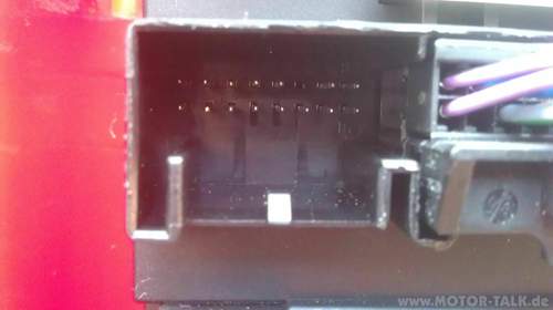

Also ich hab es nach Schaltplan angeschlossen und PIN 1 eingelötet, dann codiert, es geht aber nicht...
Lampe ist zu 100% i.O.
Welchen PIN hast Du angelötet? Hast Du zufällig ein Bild oder nen Anschlussplan?
So, ich habe PIN 1 und PIN 10 eingelötet und jede mögliche Kombination versucht, aber ich bringe dieses Ding einfach nicht zum Leuchten... :confused: :confused: :confused:
Codierung im STG ist drin (+2), STG unterstützt es auch (802M), aber im Test geht es einfach nicht. Noch dazu habe ich auf PIN 13 die gelbe Leitung vom Spiegelblinker...
Im Test habe ich nur immer PIN 10 und PIN 13 angeschlossen gehabt, die direkt zur Lampe gehen. Erkennt das Türsteuergerät die fehlenden PIN's und gibt mir deshalb keinen Strom auf die Lampe?

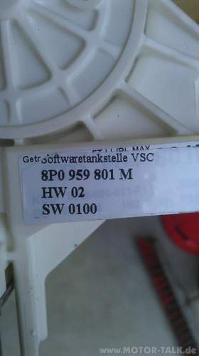

Also nachdem die Verkabelung vom Spiegel zum Tür STG sowie die Leuchte zu 100% in Ordnung sind, bleibt mir nur noch die Option, dass das Tür STG defekt ist, oder das ganze nicht mit macht... (Obwohl ich es im VCDS codieren kann, wird mir angezeigt +2)
TN TürSTG: 8P0959801M & 8P0959802M
:confused:
PIN 10 & 11 sind definitv richtig...
Zum Testen des Tür STG... Kann ich ausser M auch andere verwenden? Sprich J, N und H?

ich habe Index N.
Werden die Indizes alphabetisch sortiert? Also wäre mein N ggf. neuer als das M?
