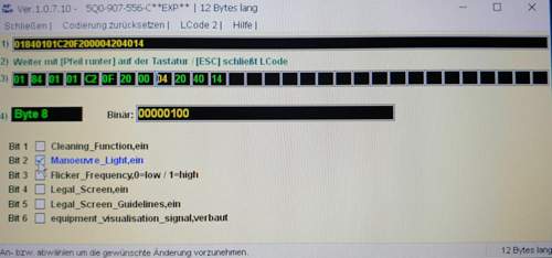

geht beim Passat Bj 15( ohne Area View und Anklappfunktion) die Umfeldbeleuchtung in den Spiegel bei Rückwärtsfahrt,als Rangierbeleuchtung, zu codieren?

STG 6C (Rückfahrkamerasystem)
Lange Codierung
Byte 08 Bit 2 aktiv setzen
STG 09 (Elektronische Zentralelektrik)
(bei Abfrage Zugriffsberechtigung eingeben: 31347)
Anpassung
Aussenlicht_uebergreifend
Umfeldleuchte als Manoevrierleuchte -> aktiv setzen

Entweder das entsprechende Steuergerät ist verbaut und hat gleich die erforderliche Software oder man muß diese aufspielen, um Bit 2 im Byte 8 zu aktivieren.
Strg-av-1
SW 608 in Stg. 6D ist Voraussetzung!
