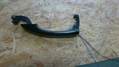

Hmm ok, das loch ganz Normal mit nem Bohrer? Wieviel mm hast du da genommen?
ja vorher habe ich da klebeband auf den griff geklebt und dann mit ein 6mm bohrer vorsichtig durchgebohrt

eine led pro griff
spüren tut man die nicht da sie nicht im griff bereich sind siehe foto
