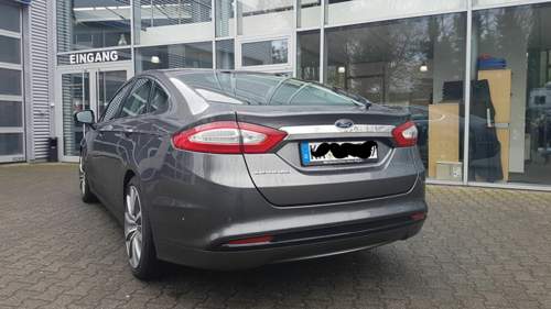

Heute ist meine Chromblende eingetroffen (hier Seite 12), anbei ein Bild! der untere Teil ist geriffelt, Qualität ist gut, passgenau ist es auch. Hat ein Kollege der Autopflegestation hingehalten! Wenn es wärmer wird werden wir es montieren! Übrigens habe auch die Brock B32 19 Zoll Felgen bestellt, werden kommende Woche beim Reifenhändler eintreffen, denke dann passt das Gesamtbild! 🙂

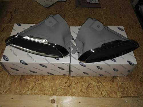

leider ist mir gestern eine Dame beim Ausparken an das Heck gekommen. Jetzt bekomme ich eine neue Heckschürze. Nun überlege ich ob ich mir die Heckschürze mit den beiden Auspuffabdeckungen dran bauen lasse. Habe leider nur den 150 PS Diesel ohne Chrom Blenden. Hat damit schon jemand erfahrungen gemacht? Bekomme ich dann die gleiche Schürze wie auf der Internetseite mit dem "optischem Unterfahrschutz"?
Bin für jede Info Dankbar. Muss mich bis morgen entscheiden.....
müssen da nicht auch Modifikationen am Auspuff vorgenommen werden?
gibt zu dem Thema glaube ich schon einige Beiträge hier.
@DennisWink schrieb am 23. März 2017 um 14:54:38 Uhr:

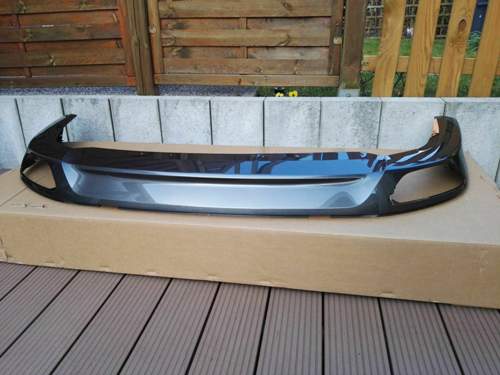

Habe meine Teile gestern bekommen. Bestellt bei Partacus.s.Liste.
Warenkorb
Menge Artikelnummer Beschreibung MwSt. Preis exkl. MwSt. Preis inkl. MwSt.
1 FOR/1826008 Ford: 1826008 (ZIERRAHMEN) 19% 57,23 € 68,10 €
1 FOR/2051900 Ford: 2051900 (VERLAENGERUNG SEITL. - STOSSFA) 19% 92,23 € 109,75 €
2 FOR/2032184 Ford: 2032184 (AUSSTELLDAEMPFER) 19% 37,24 € 44,32 €
1 FOR/1826007 Ford: 1826007 (ZIERRAHMEN) 19% 57,23 € 68,10 €
1 VG/Spedition/188 Versandkosten 19% 29,41 € 35,00 €
Gesamt 273,34 € 325,27 €
Die Dämpfer brauchst du natürlich nicht. Dazu kommen dann nur noch die Kosten für den Lackierer und die Auspuffbögen.
(bestell ich.bei Hild Tuning )

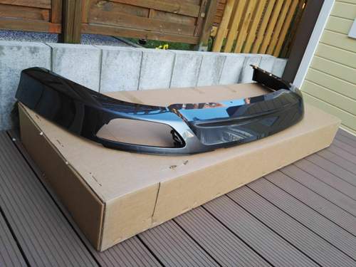

Danke für die schnelle Antwort. Wofür sind denn die Ausstelldämpfer? Aber die Schürze ist dann ohne den Diffusor oder?
@DennisWink
Die Gasdruckdämpfer sind für die Heckklappe der Limousine. Habe ich probeweise bestellt, da mir meine zu schwächlich waren. ( die Klappe musste erst mal 1,4 m, gemessen an der Unterkante, angehoben werden, bevor sie funktioniert haben).
Die Schürze ist das Unterteil der "normalen ".Stoßstange. S.Foto.
MM

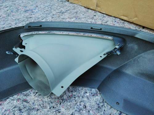

Was für Auspuffbögen nimmst du dnen dafür? Wenn schon blenden dann richtig ;-)!
@DennisWink schrieb am 24. März 2017 um 10:03:20 Uhr:
Sehe ich genauso. Die Schürze wird fertig lackiert und bei der Montage werde ich sehen, was benötigt wird.
Wollte die Sache nach Möglichkeit ohne Schweißarbeiten über die Bühne bringen. Die Amis haben es da scheinbar einfacher, 90° Bogen ran und gut ist.

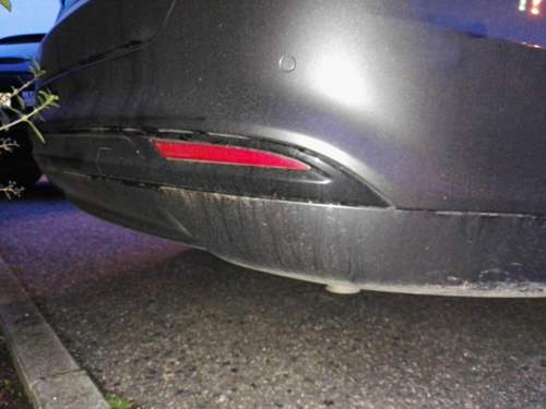

Hast du oder vielleicht jemand anderes ein Bild von der Auspuffanlage von unten? Unterscheiden sich die beiden Auspuffanlagen, egal ob 150 PS oder 180 PS Diesel von einander außer die Ausblasrichtung?
@DennisWink schrieb am 29. März 2017 um 08:52:49 Uhr:
Kann ich wahrscheinlich erst am Samstag mit dienen, da wird umgebaut. Im Moment ist es mir etwas zu feucht draußen um mich unter das Auto zu legen.
MM
Innen
Vorher
Vorher-2
