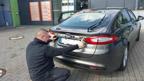

Heute ist meine Chromblende eingetroffen (hier Seite 12), anbei ein Bild! der untere Teil ist geriffelt, Qualität ist gut, passgenau ist es auch. Hat ein Kollege der Autopflegestation hingehalten! Wenn es wärmer wird werden wir es montieren! Übrigens habe auch die Brock B32 19 Zoll Felgen bestellt, werden kommende Woche beim Reifenhändler eintreffen, denke dann passt das Gesamtbild! 🙂
