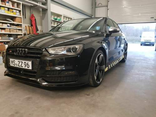

Ja stimmt, der Grill vom S3 passt. Allerdings musste ich beim S3 Grill an unsichtbaren Stellen etwas nacharbeiten. Eingebaut habe ich den Grill in ein A3 Cabrio ohne S-line Stoßstange. Sieht sehr gut aus.
Stell doch mal ein Bild ein bitte.
so siehts nach dem Umbau aus 😉
20180324-180233
Danke dir.
Sehr schön.
