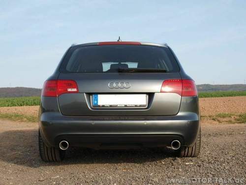

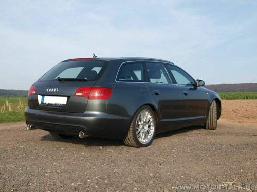

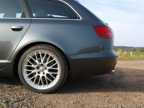

Weil die zuerst geposteten Bilder sehr bescheiden waren hier nun nochmal ein paar bessere. Verbaut sind die ATU-Endrohre in 90mm Dicke (AT1002).
Ich habe in Kauf genommen, dass die Endrohre nicht waagrecht stehen, da ich die Töpfe möglichst nicht absenken wollte. Sieht also von der Seite vielleicht nicht 100% aus, ist mir aber lieber so.
Nach meinem Geschmack die optimale Lösung. Nicht aufdringlich und übertrieben und gleichzeitig günstig. Mit Schweißen waren das für mich 84 EUR.

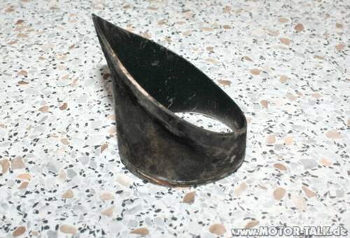

Hi Peter!
Ich habe zuerst die Diesel-Blende an den drei Schweisspunkten abgetrennt und dann abgenommen. Dahinter wirst Du dann das Originalendrohr finden, was ungünstigerweise in einer Art Tülle endet, die zu groß ist, um dort einfach ein Klemmrohr zu befestigen. Diese muss also ab. Ich habe aber so wenig wie möglich vom Endrohr abgenommen. Foto anbei.
Die neue Blende scheibst Du dann ganz nach hinten bis an den Halter an, das passt perfekt! Ist also keine weitere Modifikation notwendig, deswegen ist die Lösung sehr elegant.

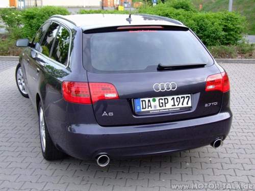

Hi Leute!
Also heute habe ich meine Endrohre "modifiziert".
Die eckigen sahen ein wenig verlassen aus - sprich zu klein.
Daher habe ich ebenfalls die Anaconda Endrohre gewählt. Bin mit dem Ergebnis zufrieden.
Anbei ein paar Bilder, die nach 2 KM nach dem Anbau erfolgten. die Endstücke müssen innen noch ein wenig zurußen, damit nichts mehr sichtbar ist. Zur Zeit sieht man von hinten noch die abgeschnittenen Rohre. DPF zwar vorhanden, aber die alten abgeschrägten Rohre waren auch innen schwarz vom Ruß.
Der 2.7 TDI Schriftzug wird noch entfernt und durch ein S-Line Logo ersetzt. (Habe S-Line Extrerieur Paket)
Vielen Dank nochmal an wumbo23 für die Beiträge!!!
Viele Grüße Peter
