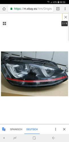

Hallo, kann mir eine sagen wie ich bei diesem Scheinwerfer das tagfahrlicht bzw standlicht aktiviere/codiere. Also wurde komplette Front vom GTI nachgerüstet und funktioniert soweit alles außer die zwei "UU"
Geht nur bei den R Scheinwerfern, bei den anderen leuchtet jeweils nur ein U pro Seite
@Golfi30 schrieb am 5. Mai 2018 um 09:29:06 Uhr:
Und was muss ich da genau machen?
