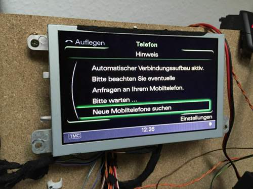

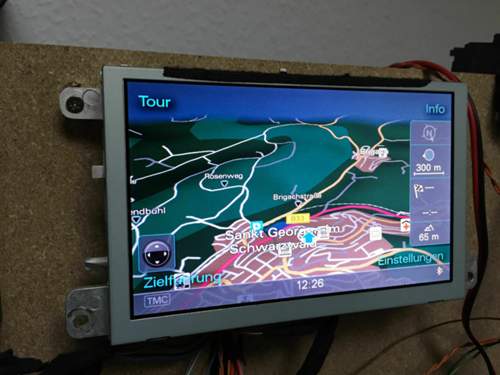

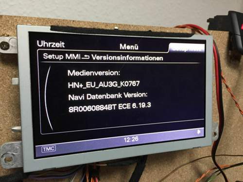

Die Unit läuft wieder;
Grund war u.a. ein defektes DVD Laufwerk -daher kein initialisieren beim hochfahren;
eine zerschossene Datenbank der Karten
sowie diverse falsche Settings im Hidden Menü etc.
Img-4426
Img-4427
Img-4428
So konnte heute das erste mal das Navi und alles testen....
Läuft jetzt alles so wie es soll, mega genial!!!
