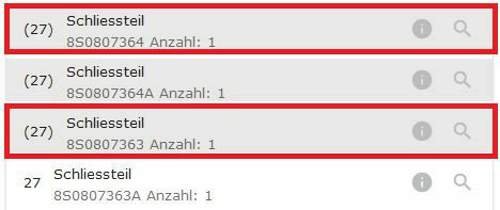

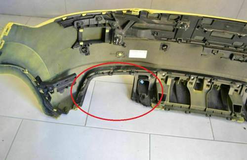

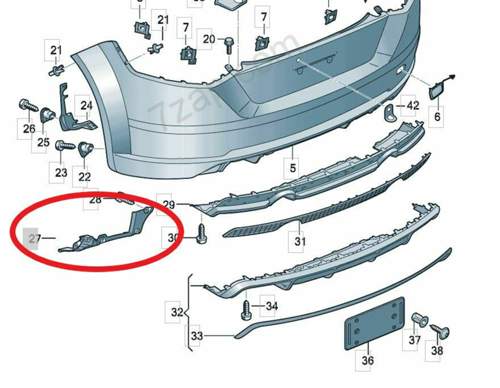

Bei den ominösen Haltern, die hier ein paar mal erwähnt wurden handelt es sich um sogenannte Schließteile. Hat ewig gedauert das herauszufinden. Um ein wenig Licht ins Dunkle zu bringen füge ich einige Bilder ein, um es ersichtlicher zu machen.
Also braucht man noch zwei Schließteile (rechts und links) mit den Teilenummern 8S0 807 363 und 8S0 807 364, diese werden jeweils mit 6 Schrauben gehalten (N 909 747 01).
Die Aussparungen für die Endrohre des TTS sitzen - oh Wunder - weiter außen, als die vom normalen TT. Die Schließteile sorgen nun also für mehr halt an den Seiten und verlängern auf der unteren Seite der Stoßstange quasi die Aufnahme in der Mitte.

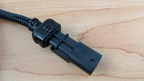

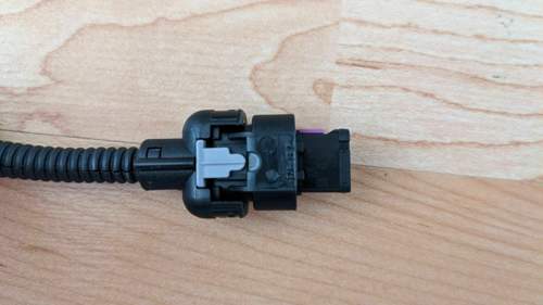

Zu guter Letzt fehlen noch Stecker + Kabel um auch die zweite Abgasklappe steuern zu können.
Dafür habe ich mir einen vorgefertigen Stecker bestellt: https://www.automotive-connectors.com/...-cod-b-variant-i-neutral.html
Bisher war die Klappe bei mir offen, da ich den Stecker gezogen bzw. isoliert draufgesteckt habe. Das werde ich wohl auch weiterhin so handhaben und den 2. Stecker gar nicht anschließen, sondern das nur soweit herrichten, dass optisch alles seine Richtigkeit hat 😉

Explosionszeichnung Stoßstange
Schließteile

Mir ist im vorherigen Post eben ein Fehler aufgefallen, hoffe, dass du die Stecker noch nicht bestellt hast.
Das sind die Stecker mit der falschen Codierung. Richtig wären diese hier: https://www.automotive-connectors.com/...-cod-a-variant-i-neutral.html
Die passen auch zu 100%! Hab die AGA bereits da und konnte das testen.

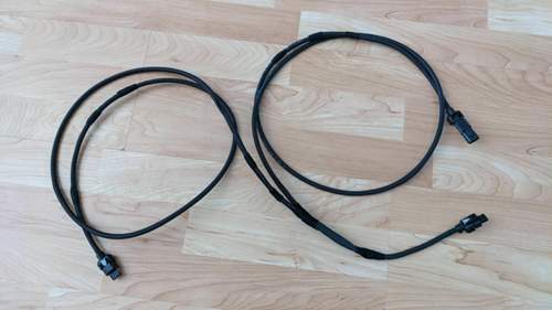

Hab mir meinen eigenen Kabelbaum gebaut. Mit zwei der oben verlinkten Stecker, der passenden Buchse und den Steckerkappen + Wellrohr. Schaut aus wie Original. Dann kann ich den vorhandenen Stecker an die Buchse des neuen Kabelbaums anschließen - oder eben auch nicht 😉 - und an den Klappen selbst sieht alles aus wie es soll.
Hier die Kappen bzw. Adapter zum Wellrohr: https://www.automotive-connectors.com/...r-3-way-1-2-vw-connector.html
Die Buchse: https://www.automotive-connectors.com/...cp-mcon-pigtail-coding-a.html

Kabelbaum
Stecker
Buchse

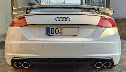

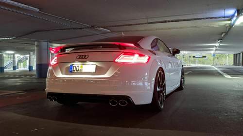

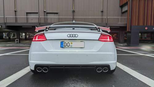

Hallo Leute,
wie versprochen melde ich mich nochmal an dieser Stelle nach meinem Umbau.
Bin super zufrieden mit dem Endergebnis!
Hat alles ohne Probleme geklappt. Da ich während des Umbaus einige Fotos gemacht hab,
hab ich mich dazu entschlossen eine kleine Anleitung zu schreiben.
Evtl. hilft es ja dem ein oder anderen! 🙂

Anlage ist jetzt endlich verbaut, wie du sagst, es geht eher um die Optik.
Hab mir videos von YouTube als Beispiel genommen, da klingt der TTs mit Downpipe wirklich geil, nur klingt der normale TT mit TTs esd nicht so wie ein TTs
Hätte mir da ehrlich gesagt mehr erwartet
