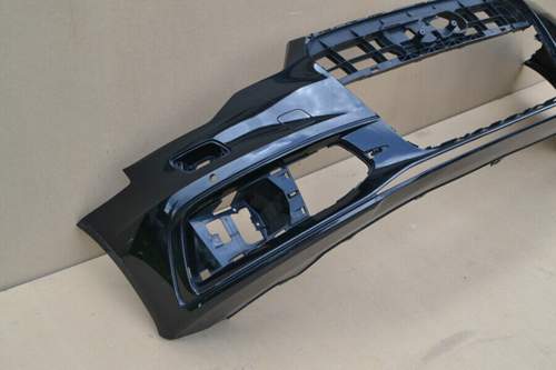

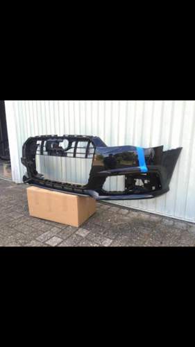

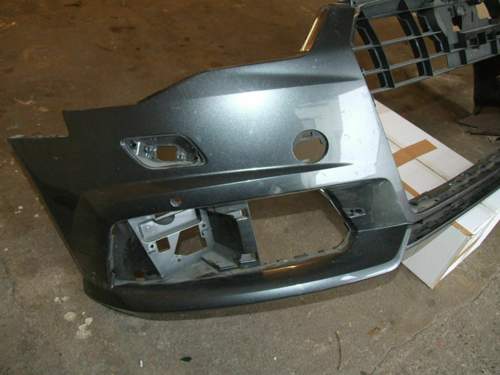

Kann es denn sein, dass es für die normale Stossstange 2 Varianten gibt?
Ich dachte immer, dass sich die S-Line von der normalen durch die zwei kleinen, innenseitigen Zipfel an den seitlichen Lufteinlässen unterscheidet, wobei die S-Line nur einen Zipfel hat (also da wo die Zierleisten ggfs. über die ACC oder Nebler nach innen laufen.
Schaut mal auf den angehängten FOtos - Die eine Stossstange hat ne runde Abschleppkappe, aber trotzdem nur 1 Zipfel drunter, die andere dürfte die reguläre S-Line Exterieurpaketstossstange sein, auch mit einem Zipfel aber noch mit soner Art extra Einrahmung um die Lufteinlässe.
Sehe ich das richtig, oder bringe ich das durcheinander?
Danke schon mal!
S-line-rund
S-line-eckig
Du vergleichst gerade FL und VFL.
das heißt also die graue ist FL und die schwarze VFL? und bei der FL ist die Abschleppkappe wieder rund?
auf jeden Fall scheint es hier so zu sein:
http://www.ebay.de/.../222198377641?...
Richtig FL hat die Runde Kappe
