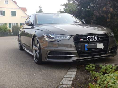

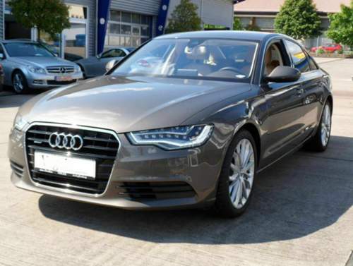

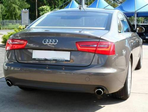

Ich habe mich nun auch an den Umbau gewagt. Ich habe FL S-Line Seitenschweller an meinen VFL und S6 Stoßstange vorne und hinten sowie den S6 Grill in schwarz und dem S6 Diffusor verbaut. Zusätzlich habe ich dann noch S6 Auspuffblenden verbaut.
Das Auto steht auf den S7 21 Zoll Felgen. Diese wurden aber noch mit Klarlack lackiert. Ein Tieferlegungsmodul ist auch verbaut, da ich das Luftfahrwerk drin habe.
Die Stoßstange hinten ist Plug&Play. Bei der vorderen braucht man unten am Unterboden eine andere Abdeckung weil die vom S6 ein wenig anders ist. Die Abdeckungen für die SWRA sind auch ein bisschen anders.Bei den Seitenschwellern braucht man pro Schweller einen Befestigungssatz und ein Dichtungsband.
Ich würde mich über euer Feedback freuen :-)
